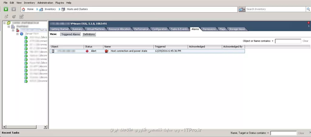

ارور در ماشین مجازی
با سلام و خسته نباشید
من با ارور
Alert
Host connection and power state
12292016 6:45:36 PM
مواجه شدم چند بار هم سرورم رو ری استارت کردم اما باز درست نشد
ممنون میشم راهنمایی بفرمایید.
من با ارور
Alert
12/29/2016 6:45:36 PM

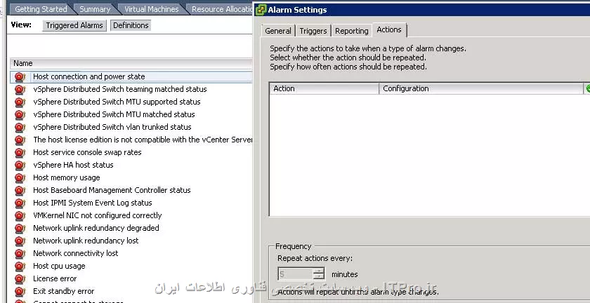

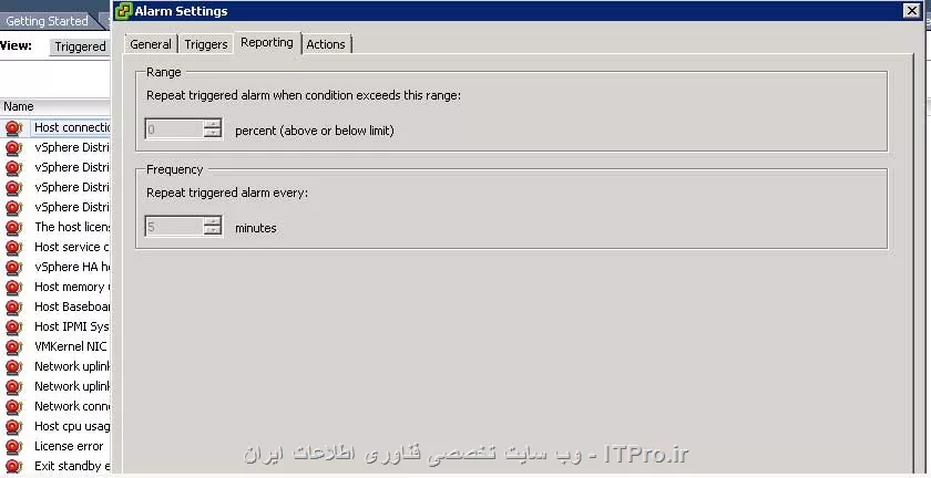

مسیر زیر رو وارد شید
v center-alarm tab
بعد روی پیغام Host connection and power state راست کلیک کنید و edit settings را بزنید بعد در تب reporting گزینه ی frequency را 0 قرار بدید.سپس وارد تب action بشید اینجا یک قسمتی باید باشه که شما باید یک action تعریف کنید می تونید روی گزیه ی usually email or SNMP notifications قرار بدید و در حالت once باشه و بعد ok کنید

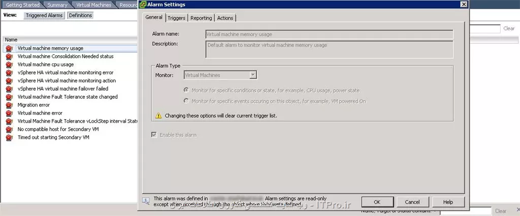

||http://network.tosinso.com/files/get/e60fa041-c11a-441b-8842-493bcf613c0f||
||http://network.tosinso.com/files/get/bc71ad0b-4d91-4ebd-96de-01144bb45ec5||
تمام موارد غیر فعاله
