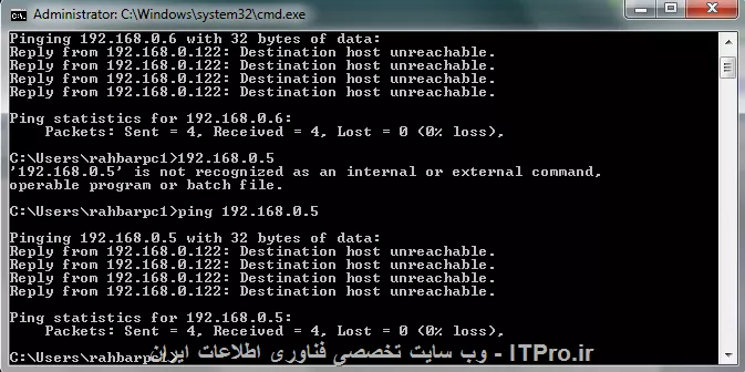

یه سوال کسی میتونه سرور شما ping کنه؟
پاسخ در 1395/10/11 توسط
نه من الان پینگ میزنم از سیستم ها این پیام میده
 ||http://network.tosinso.com/files/get/68b7c6c0-30f1-4734-9a95-f59f77156432||
این مشکل شما سخت افزاریه .میگه اصلا هاست شما در دسترس نیست.مواردسخت افزاری را چک کنید
