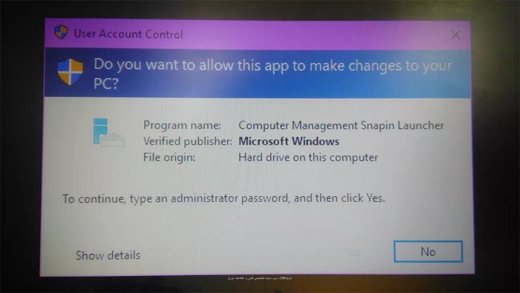

سلام.چند روزه با این مشکل مواجه شدم منو راهنمایی کنین
وقتی میخوام command prompt ویندوز رو به صورت ادمینستیتور اجرا میکنم یا حتی وقتی میخوام قسمت manage رو با کلیک راست روی my computerباز کنم و خیلی از بحش های دیگه با این پیغام مواجه میشم
||http://tosinso.com/files/get/48d81e72-0c0a-43af-b409-bd2ad710c84a||
گزینه ی yes هم غیرفعاله که من رمز رو وارد کنم!!لطفا کمکم کنید ممنون

یه مقدار کم توضیح دادید شرایط رو
آیا تو وضعیت مشابه این اتفاق افتاده؟
یعنی شما قبلا با همین یوزر و با همین دسترسی ها وارد میشدید و میتونستید کارهای ادمین رو انجام بدید یا اینکه یک یوزر جدید توی این دستگاه راه اندازی شده؟

برای حل این مشکل ؛ ابتدا با یوزر ادمین لاگین کنید و در منوی اسارت عبارت :
UAC
رو تایپ کنید و بر روی Never Notify تنظیم کنید و نتیجه رو اعلام کنید .
مطابق شکل زیر :
UAC
مطابق شکل زیر :
||http://programming.tosinso.com/files/get/29884522-7e57-433b-9e99-6ee587a974e6||
