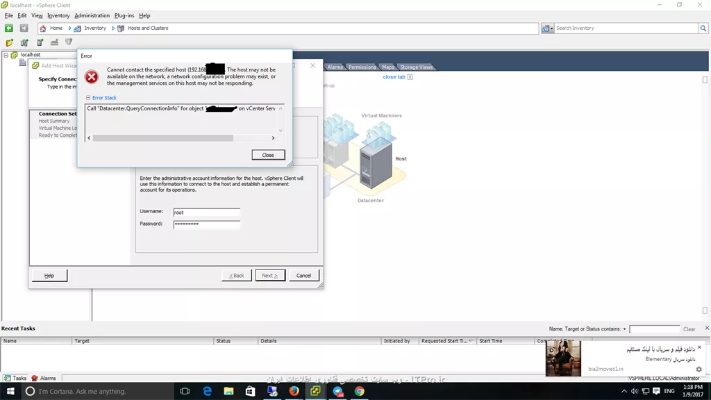

با سلام خدمت اساتید محترم
من دو تا سرور hp دارم که بر روی هر دو آنها esxi5.5 با Update 3 (Build 4722766) را نصب کرده ام
و بر روی یکی از سرورهای esxi یک vcenterserver apliance 5.5 2183111 نصب کرده ام
حال برای اتصال این سرور ها ی esxi با vcenter مشکل دارم که خطای زیر رو میدهد
لطفا راهنمایی کنید ممنون از اساتید محترم
خطای esxi
پرسیده شده در 1395/10/20 توسط
دوست عزیز سلام
مشکل از build vcenter شماست
نسخه اش پایینه
شما باید vcenter خودتون رو ارتقا بدید شما باید از نسخه VMware vCenter Server 5.5 Update 3e استفاده کنید
