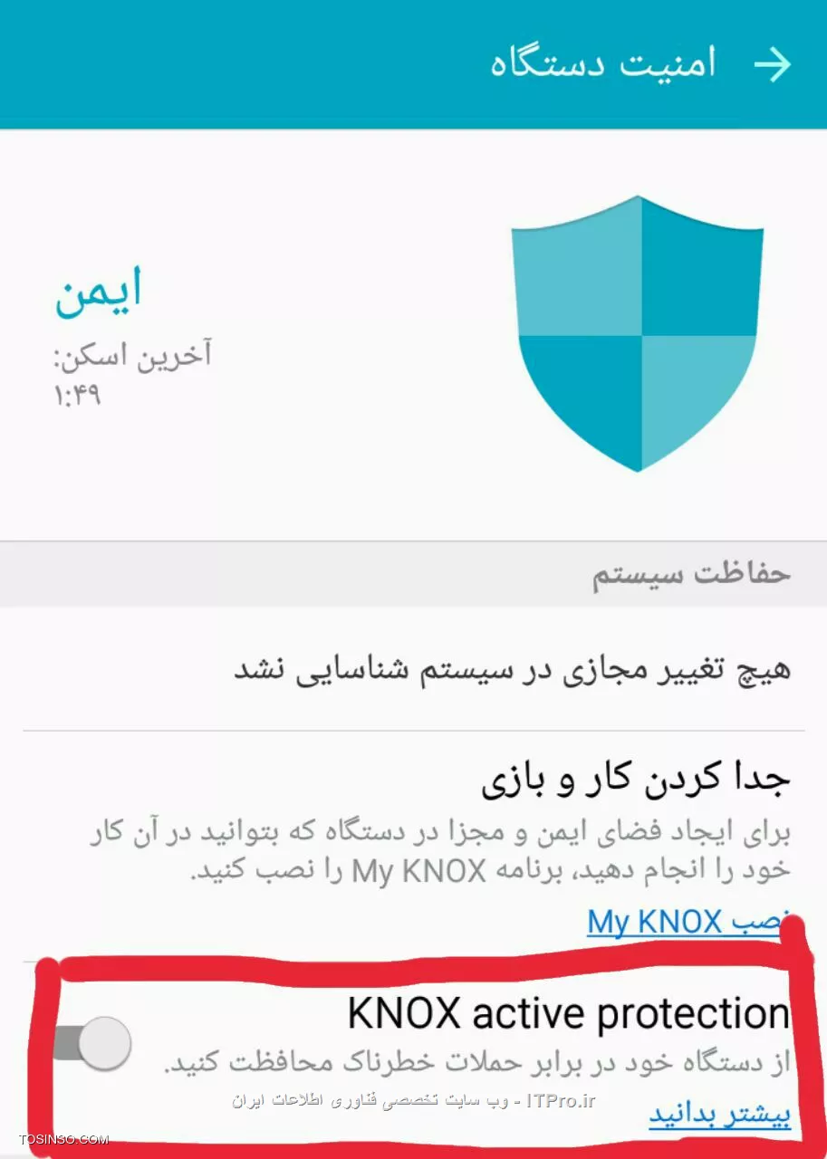

بالا نیامدن اندروید
سلام خدمت عزیزان
ی سوال دارم خواهشا جواب بدید دارم دیوونه میشم
گوشیم j5 هستش
من گوشیمو با کینگ روت روت کردم بعد از خاموش روشن روت می پرید
مجبور شدم KNOX active protection رو خاموش کنم
بعد از مدت ها ی آنتی ویروس ریختم گفت این گزینه رو دوباره فعال کن
من تا زدم فعال شه گوشی ریست شد و تو صفحه ای که sumsung j5 رو نشون میده گیر میکنه و هی خاموش روشن میشه و گیر میکنه
رفتم از تعمیرات موبایل پرسیدم گفت باید فلش کنی ولی چون من اطلاعات توی گوشی مو لازم دارم این کارو فعلا نکردم
درباره چند تا برنامه ریکاوری هم خوندم ولی بهشون اعتماد نکردم چون باید اول گوشی فلش بشه
الان تنها کاری که میتونم بکنم رفتن به boot menu هستش
من میخوام اطلاعات خود گوشی برگرده نه کارت حافظه
خواهش میکنم هر راه کاری دارید بهم بدید!!!!سلام خدمت عزیزان
گوشیم j5 هستش
خواهش میکنم هر راه کاری دارید بهم بدید!!!!||http://tosinso.com/files/get/6adb1f92-df76-4612-8a0e-b8382c479cd8||

باسلام
دوست عزیز شما هیچ چاره ای جز فلش گوشی ندارید بعد فلش با نرم افزار GT-Recovery تست کنید شاید اطلاعات برگردد.
