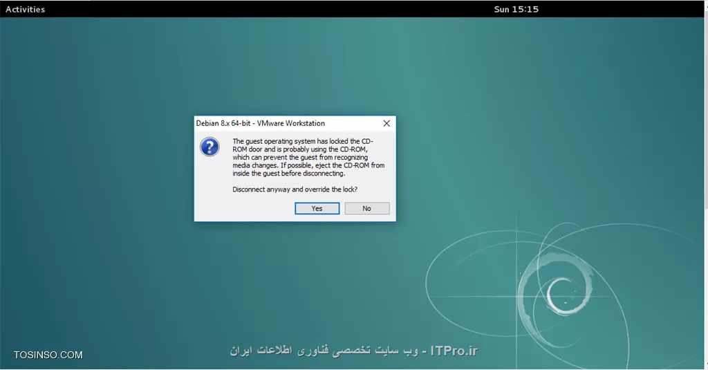

با سلام خدمت تمامی مهندسین itpro
نمی دونم چرا موقع نصب vmware tools پیغام زیر رو می ده که البته این مشکل فقط توی خانوده ی debian اتفاق افتاده ، و در سایر نسخه ها مشلی نداشتم
||http://tosinso.com/files/get/de08e8d6-d74a-4f69-90d8-75aed030da3e||
The guest operating system has locked the CD-ROM door and is probably using the CD-ROM, which can prevent the guest from recognizing media changes. If possible, eject the CD-ROM from inside the guest before disconnecting.
وقتی هم به پوشه cdrom  میرم هیچ چیزی وجود ندارد.
ممنون می شم بگید مشکل از کجاست

سلام مهندس
اصلا فایل vmware tools رو به من نمی ده که بخوام extarct کنم
مشکل هم دقیقا اینجاست

سلام دوست عزیز.
با دستورات زیر میتونید vmware tools رو در لینوکس نصب کنید:
cd Desktop/vmware-tools-distrib
sudo ./vmware-install.real.pl -d

با سلام .
من موقع نصب kali که می خواستم به صورت dual نصب کنم با این مشکل برخورد کردم و راه کارش این باید که یکبار فلشی که از روی اون اقدام به نصب کرده بودم رو کشیده و دوباره آن را بزنم و retry رو زده و نصب رو ادامه بدم . حالا به نظر من شما می تونید هنگامی که با این مشکل مواجه شدید cd-rom یا همون image که دارین باش نصب رو انجام می دین را unmount و دوباره mount کنید . شاید با این کار مشکل حل بشه .

یادتون نره پوشه vmware-tools-distrib رو داخل Desktop اکسترکت کنید...
