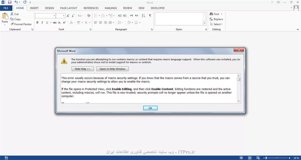

باسلام
اخطار زیر هنگام بازکردن آفیس 2013 نمایان می شود.
دلیل چیست و چگونه غیر فعال کنم؟
اخطار آفیس 2013
باتشکر

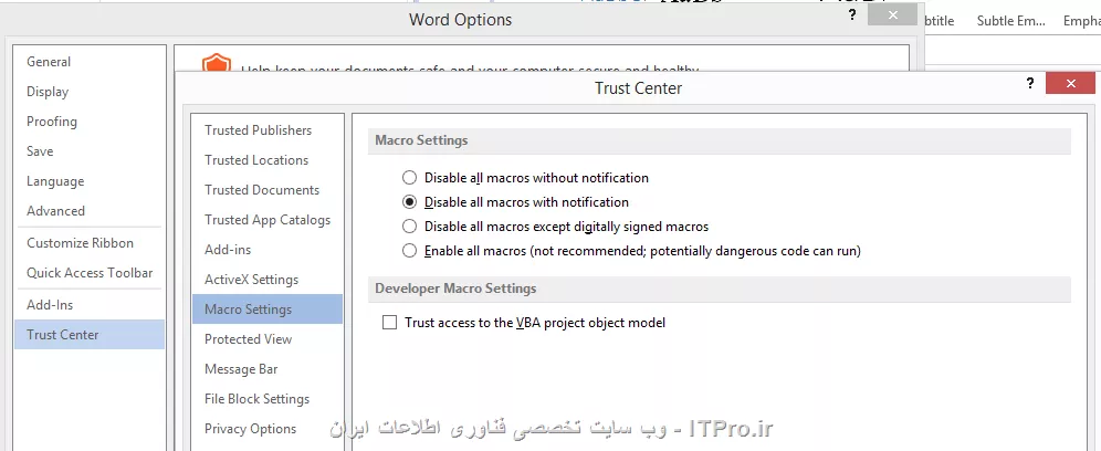

سلام، فایلی که قصد باز کردن اونو دارید دارای ماکروست. اگه از صحت و سلامت فایلتون مطمئن هستید ، می تونید تنظیمات زیر رو طبق شکل انجام بدید.,
از منوی FILE گزینه OPTION را انتخاب کنید و سپس TRUST CENTER و بعد MACRO SETTING و در نهایت ENABLE
