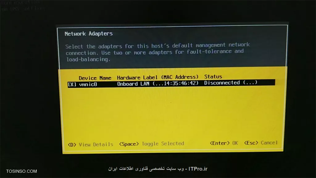

بنده esxi6 رو روی یه کامپیوتر معمولی نصب کردم و بدون ایراد تو محیط تست کار کرد،یعنی کارت شبکه رو شناسایی کرده و تو حالت بک تو بک به لپ تاپ راحت بهش متصل میشدم ولی الان تو شبکه اصلی میخوام بزارمش زمانی که سوکت سرور رو به سوئیچ متصل میکنم کارت شبکه غیر فعال میشه،تو خود کنسول esxi هم که نگاه کنی عین این تصویر زیر رو میبینی
وضعیت کارت شبکه هنگام وصل کردن به سوئیچ
لطفا راهنمایی کنید مشکل از کجاست

اونبورد هست کارت شبکه روی بایوس همم فعال هستش همونطور که قبل هم گفتم در حالت back to back رو لپ تاپ بدون مشکل عمل میکنه
فقط یه نکته اینکه آیا dhcp کل شبکه ممکنه باعث خلل در کار کارت شبکه ای که خودش آی پی استاتیک داره بشه؟

کارت شبکه اگر انبورد نیست جاشو عوض کنید . بعد هم چک کنید ببینید روی بایاس سیستم فعال هست این کارت یا نه
