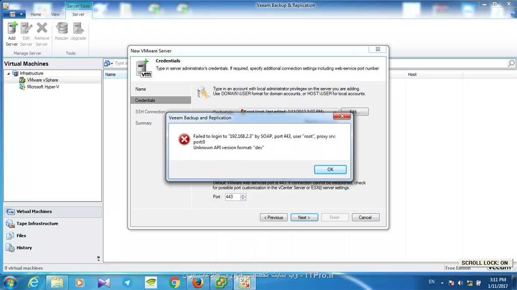

سلام داشتم mveeamوصل میکردم به سرور esxi 6 که این مشکل پیش اومد ممنون میشم اگه کسی بتونه کمکم کنهسلام داشتم   mveeamوصل میکردم به سرور esxi 6 که این مشکل پیش اومد ممنون میشم اگه کسی بتونه کمکم کنه||http://tosinso.com/files/get/bddf4252-241e-4d1a-913e-90f89f770e58||

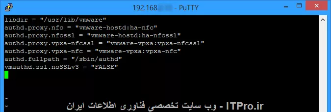

Version veeam بايد حداقل ٨ آپديت ٢ باشه و در ضمن sslv3 رو هم در esxi فعال كني،
1.) Connect via SSH (Note SSH is not enabled by default on ESXi)
2.) Type vi /etc/vmware/config at the command prompt
3.) Find some space and press i then Enter to edit the file then add the following line:
vmauthd.ssl.noSSLv3 = “FALSE”
4.) Hit ESC and then type :x and Enter to exit saving the changes
5.) Then use the following command to restart the rhttpproxy service:
/etc/init.d/rhttpproxy restart
6.) Type exit to exit the SSH session
