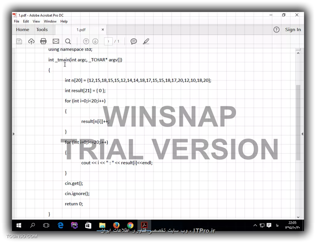

مشکل کد برنامه و داشتن دو حلقه در کد
سلام در مورد این برنامه و و این دو حلقه می خوام حتما توضیح کامل و روان (به صورت گنگ و نامفهوم نباشه) بدید که متوجه بشم با تشکر

من این زبون رو خوب یادم نیست ولی اگه یک بار کامپایل می کردی و خروجی رو هم می دادی میی تونستم بگم !!
پاسخ در 1395/11/04 توسط
سلام به شما
در این برنامه یک آرایه از اعداد وجود دارد که بین 12 تا 20 می باشد. یک آرایه دیگه به طول 21 تا معرفی می کنیم و همه خانه های آن را صفر می کنیم
حالا در حلقه اول میایم تعداد تکرار هر عدد را می شماریم و در آرایه دوم قرار میدیم شاید اینجوری که نوشته شده برای شما سخت باشه ولی می تونی کد داخل حلقه رو به کد زیر بشکنی
t=n[i];        //مثلا خونه 0 از n 15 باشه
result[t]=result[t]+1;   //به خونه 15 یکی اضافه میشه
در حلقه دوم هم همه نتیجه های تکرار و خود عدد چاپ میشه
