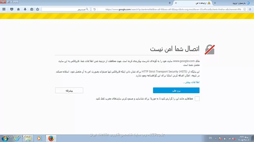

روی لپ تاپ ویندوز سون s1 نصب کردم و پس از نصب مرورگر موزیلا هنگام وارد کردن آدرس سایت گوگل پیغام مشابه تصویر پیوست باز می شود.
لازم به ذکر است که این مشکل را فقط با لپ تاپ لنوو دارم و سیستم pc این مشکل را ندارم و این را هم اضافه کنم که ورژن جدید موزیلا و قدیم آن این مشکل را دارد.
لطفا راهنماییم کنید.

مشکل SSL مرورگر دارین به احتمال زیاد. مرورگرتون رو به نسخه های بالاتر ارتقا بدین
پاسخ در 1395/11/12 توسط
سلام همونطور که آقای مهندس فرمودن مشکل SSL هست اول time سیستمتون چک کنید ببینید درست باشه اگه از time نبود مرورگرتون ارتقا بدین موفق باشید.
پاسخ در 1395/11/13 توسط
توی تصویر تاریخ سیستم شما مشخصه که تنظیم نیست! یک سال و نیم عقبه :دی
تاریخ و ساعت رو تنظیم کنید حل میشه...
