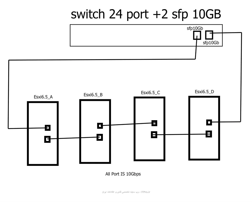

آیا منطق این نقشه برای پیاده سازی VSAN درست هست؟
آیا منطق نقشه زیر برای پیاده سازی VSAN ،و یا اصلا ارتباط میان ESXi ها درست هست؟
اگر هست توسط چه راهکاری می توان آن را پیاده سازی نمود؟
درصورتی که تمام پورتهای درون تصویر پورت 10Gbps باشند ارتباطات بر اساس 10Gbps بین هاستها برقرار می شود؟

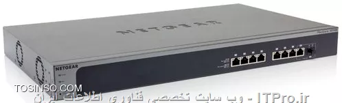

خیر غلط هست و باید از سوییچ 10Gbps استفاده کنی و کامل هاست هارو به سوویچ متصل کنی
NETGEAR’s XS708E 10GbE switchخیر غلط هست و باید از سوییچ 10Gbps استفاده کنی و کامل هاست هارو به سوویچ متصل کنی
NETGEAR’s XS708E 10GbE switch||http://network.tosinso.com/files/get/05cf12ca-9ba3-4715-a949-0541d7096483||

البته این نتایج را در vmware workstation گرفتم و به نظرم قابل استناد نباشه
اما در این لینک همچین کاری انجام گرفته و همچنین در این لینک که مربوط به سایت vmware هست
پاسخ در 1396/01/03 توسط
با انتقال vswitch به DV switch سپس حذف کامل Vswitch ها ارتباطات بصورت زیر برقرار شد
حتما باید Network Failure Detection =Beacon Proabing باشد
A به D و B روی بستر 10G ارتباط داشتند
B به A و C روی بستر 10G ارتباط داشتند
C به B و D روی بستر 10G ارتباط داشتند
D به C و A روی بستر 10G ارتباط داشتند
و فقط
A به C روی بستر 1G ارتباط داشتند
B به D روی بستر 1G ارتباط داشتند

مدل سوئیچی که عنوان کردید به اینجا کسی آورده؟ چند قیمت هست؟
NETGEAR’s XS708Ev2 10GbE

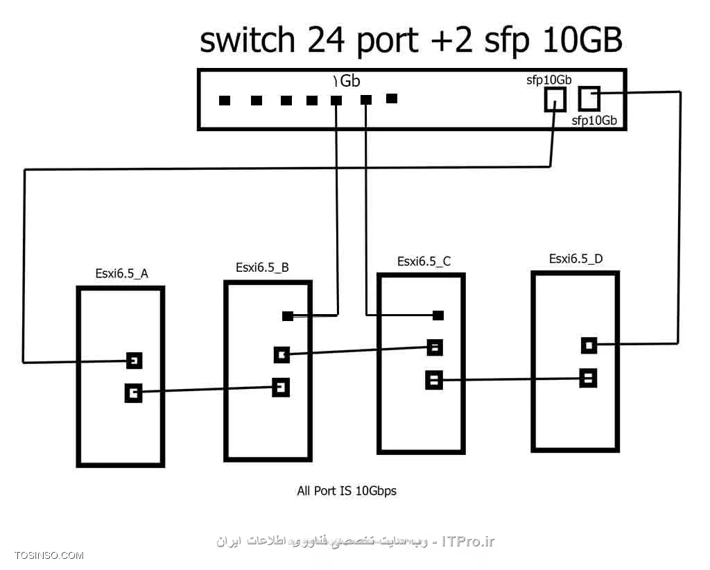

خوب اگه یک کارت شبکه 1Gbps دیگه به هر هاست اضافه کنم و به سوئچ وصل کنم بازم نمیتونم از این ارتباطات استفاده کنم؟
با پیاده سازی NSX میتونم یک BUS 10Gb بین هاستهام برقرار کنم یااینکه با DV Switch هم میتونم پیاده سازی کنم؟
درواقع کارت شبکه های 10GB روی هاستهام مثل Bridge عمل کنه و ترافیک VSAN را بین تمام هاستها روی BUS 10Gb در و بدل کنه
