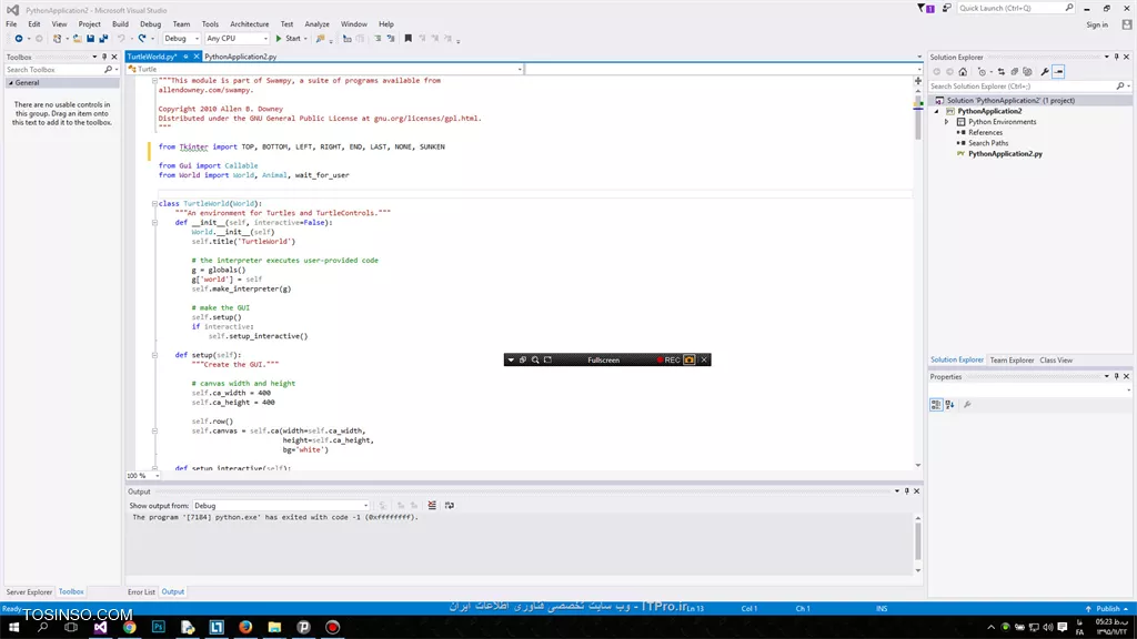

اینم محتوای ماژول TurtleWorld

خب الان من swampy رو نصب کردم وقتی میخوام تابع TurtleWorld رو با دستور زیر فرخوانی کنم هر کاری میکنم ارور میده و از پایتون 3.6 استفاده میکنم
>>> import tkinter
>>> from swampy.TurtleWorld import*
Traceback (most recent call last):
  File "<pyshell#25>", line 1, in <module>
  File "C:\Users\Markazi.co\AppData\Local\Programs\Python\Python36-32\lib\site-packages\swampy\TurtleWorld.py", line 8, in <module>
    from Tkinter import TOP, BOTTOM, LEFT, RIGHT, END, LAST, NONE, SUNKEN
ModuleNotFoundError: No module named 'Tkinter'
تو اینترنت گشتم محتویات این لینک مفید بود اما دقیق متوجه نشدم باید چیکار کنم.
