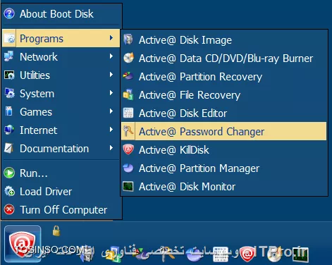

یه سی دی بوتیبل اکتیو بوت دیسک تهیه کنید (فایل iso هم میتونید دانلود کنید بعد رایت کنید یا با نرم افزار Refus رو فلش بریزید)
سیستم رو از اون سی دی یا فلش بوت کنید
وقتی میاد بالا یه محیط گرافیکیه
active boot disk
مثله شکل بالا نرم افزار active password changer رو انتخاب کنید
تو مرحله بعد یوزرتون رو انتخاب میکنید
و NEXT رو تا Finish ادامه میدید
هم پسورد یوزر برداشته میشه هم عضو گروه Administartors میشه
