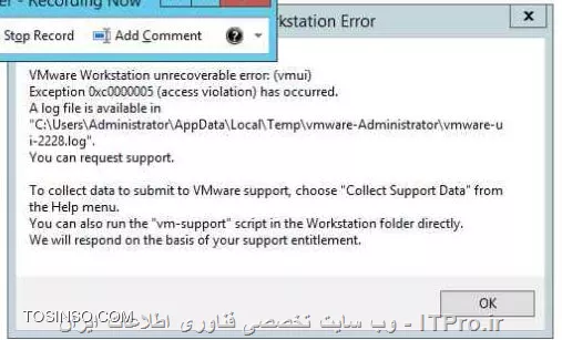

دوستان سلام من بعد از نصب ویندوز سرور 2012 و بعد از نصب vmware 12.5 به این ارور (vmware workstation unrecoverable error:(vmui برخورد کردم

خواهشا برای برطرف کردن این ارور کمکم کنید

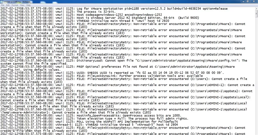

توی مسیری که داده برین فایل Log رو چک کنین ببینین اونجا خطا به چه علت رخ داده

با عرض سلام و ممنونم از بابت پاسخ شما این فایل log
با عرض سلام و ممنونم از بابت پاسخ شما این فایل  log||http://network.tosinso.com/files/get/4ede7c62-622d-42d3-9b6f-2129b9a63881||

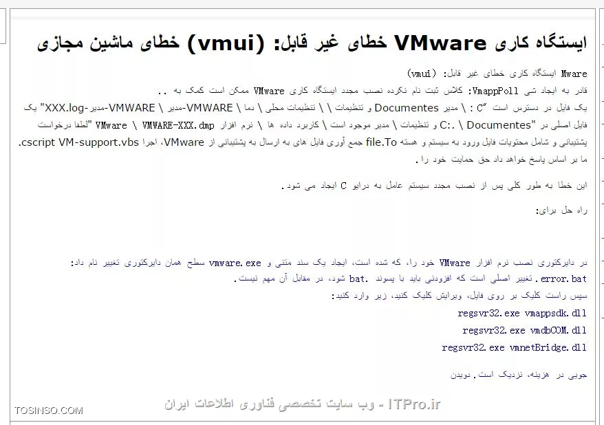

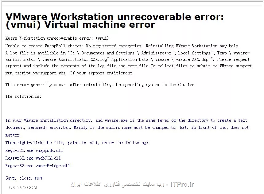

هر دفه که اجرا میکنم تو یه فایل log  ذخیره میشه... ناگفته نمونه من تازه ویندوز رو نصب کردم 2012..... و hyper v  هم رو شنصب نیست مهندس عزیز من تو پیج های اینترنت دنبال این ارور گشتم که یه راهنمایی هایی گفتن اما من دقیقا منظورشونو متوجه نمیشم اینا عکساشونه||http://network.tosinso.com/files/get/dbf7dbfd-633e-40da-ad64-6384b8311eb7||||http://network.tosinso.com/files/get/67bd0ad7-b4d3-4102-9124-2091eadd1f51||
