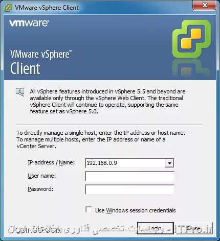

من از نسخه زیر استفاده می کنم
نسخه Vsphere Client
اگر نسخه جدید تری سراغ دارید ممنون می شوم لینک آن را برایم قرار دهید
باتشکر
