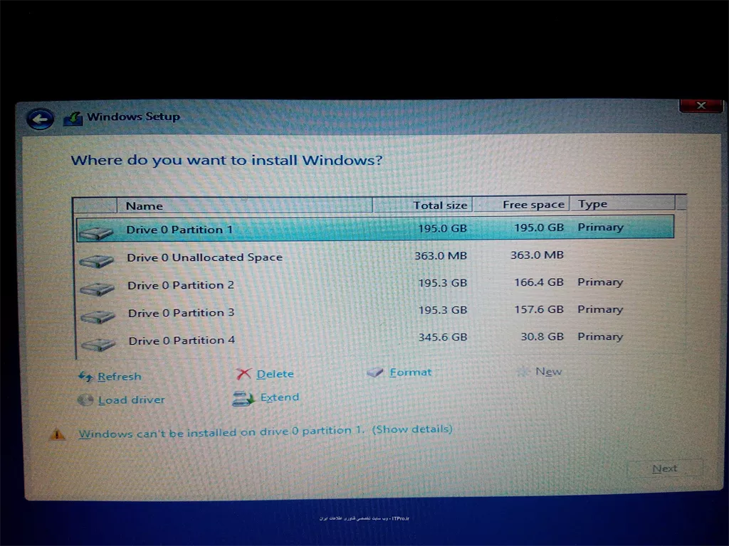

میخواستم ویندوز 8.1 نصب کنم. حواسم نبود موقع پارتیشن بندی زدم حافظه سیستمی که ویندوز توش نصب میشد پاک کردم
دیگه حافظه سیستمی ندارم که ویندوز توش نصب بشه
یه حافظه جدید ساختم ولی primary شد
الان 4تا حافظه primary دارم ولی یدونه سیستمی ندارم :/
چه کنم؟؟؟ :||||
چه کنم؟؟؟ :|||:

رو همون پارتیشن پرایمری هم میتونی ویندوز رو نصب کنی
چون سه تا پارتیشن Primary داری چهارمی رو هم پرایمری میسازه و باتوجه به اینکه پارتیشن سیستم هم Primary هست و در حالت MBRشما نمیتونید بیش از 4تا پارتیشن Primary داشته باشی نمیسازه

پارتیشن اکستند یا لوجیکال درست کن
روی اونا هم ویندوز نصب میشه اما فایلهای بوت فقط توی d ریخته میشه
یک کار دیگه هم می تونی انجام بدی که با نرم افزارهای پارتیشن بندی که با cd بوت میشن درایوهای آخر رو از پریمری به اکستند تغییر بدی و تا بتونی c رو پرایمری کنید

نمیشه. گزینه next غیرفعال هستش
نمیدونم چه کنم

ویندوز روی هر پارتیشنی نصب میشه و مشکلی نداره فقط فایلهای بوت روی اولین پرایمری میشینه
پاسخ در 1395/12/08 توسط
اون پایین رو show detail کلیک کن ببینیم چی نوشته
رو پارتیشن Primary ویندزو باید نصب شه...
