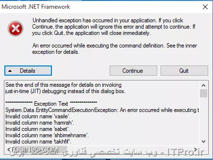

سلام دوستان من با برنامه ویژوال استودیو فایل نصبی ایجادمیکنم وقتی میخوام روسیستم دیگه نصب کنم این ارور رو نشون میده واقعا سرویس شدم دیگه jit debuggin
خطای jit debug
اگه کسی میدونه چجوری باید این خطا رو رفع واقعا واقعا ممنون میشم راهنمایی کنه!
تنظیمات تو برنامه ویژوالم انجام دادم tool>option ,...وبا اینکه چندتافایلم از رجستری حذف کردم بازم درست نشد

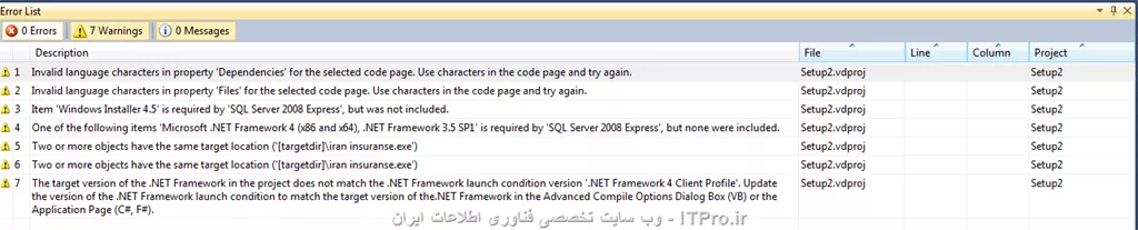

ممنون میشم بیشتر راهنمایی بکنید مثلا کدوم رشته اتصال وباید چجوری باشه؟؟خیلی لطف میکنی خداوکیلی یه ماه دنبال این مشکلم حل نمیشه وشاید اینم کمک بکنه وقتی میخوام فایل نصبی ایجادکنم این اخطار ها رومیده!!با بانک اکسس هم امتحان کردم بازم درست نشد
اخطارها
ممنونم از کمکت
پاسخ در 1395/12/15 توسط
اخطار مورد7 خیلی مهم نمیدونم منظورش چیه؟؟ و فایل نصبی که ایجاد میشه روی سیستم خودم نصب میشه ولی بخوام رو سیستم دیگه نصب کنم واجرا کنم ارور نت فرم وورک رو میده!!!!!!!!!!!!!!!!!!!!!!
