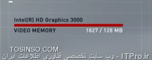

با عرض سلام و خسته نباشید
من یه لپ تاپ دارم که داری دوتا کارت گرافیکه
یکی nvidia geforce gt 630m
و اون یکی intel hd graphics 3000
همونطور که میدونید این گرافیک اینتل برای کار های سبکه
و انویدیا برای کار های سنگین تر مثل اجرای بازی ها
مشکل من اینه که تنها گرافیکی که توی لپ تاپم استفاده میشه فقط همون اینتله
و حتی توی بازی ها هم گرافیک انویدیا استفاده نمیشه
حتی وقتی که بازی رو توی کنترل پنل انویدیا اد هم میکنم باز هم همینطوریه
این مشکل فقط یه چن وقتیه که باسم پیش اومده
درایور کارت گرافیکم هم نصبه
ممنون میشم تا راهنماییم کنید

روی آیکون بازی راست کلیک کنید و ازونجا انتخاب کنید که بازی با چه گرافیکی اجرا بشه
آخرین ورژن درایور کارت گرافیکتون رو هم دانلود و نصب کنید
پاسخ در 1395/12/13 توسط
کدوم کار؟
آپدیت کردین؟ آخرین ورژن رو دانلود کردین؟
اگه این کاررو انجام بدم کل صفحه سیاه میشه و باید دوباره ریستارت کنم تا مثل اول بشه (امتحانش کردم)
پاسخ در 1395/12/14 توسط
کارت اینتل را Disable کنید بعد restart کنید
پس کارت nvidia غیر فعال شده
وگرنه با disable کارت intel سوئیچ میشه رو nvidia
