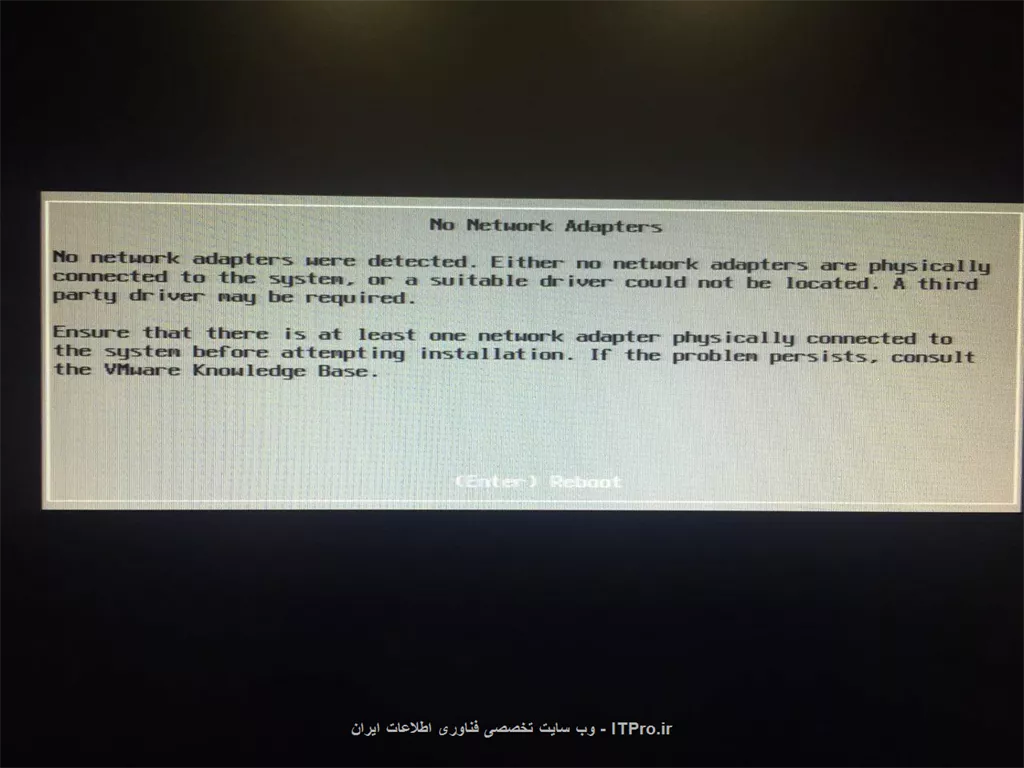

با اینکه من اینترفیس شبکم به سوییچ وصله وحتی دو تا کارت شبکه رو سیستمم دارم ولی وقتی ESxi رو نصب میکنم با اینکه با سورس های مختلف تستش کردم ولی ارور زیر رو میده. ممنون میشم راهنماییم کنید.
||http://tosinso.com/files/get/f858fedb-007a-458c-b215-7bc3674e90c0||

دوست عزيز كارت شبكه هات براي esxi قابل شناسايي نيست بايد به صورت customize اونهارو به image مربوط به esxi اضافه كني البته اگر درايور هاش گير بياد مدل chipset كارتهارو بايد ببيني چيه سپس تو اينترنت جستجو كن و فايل با پسوند .vib اونو پيدا كن و با esxi customizer اونو به esxi اضافه كن ،،اين لينك پايين هم كامل مشكل شما رو توضيح داده
لينك ابزار esxi customizer
