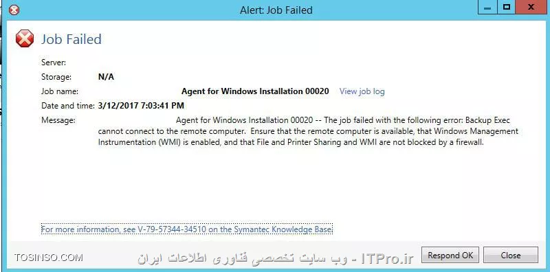

درود دوستان
میخوام ایجنت برنامه بکاپ  symantec backup exec بروری ماشینا نصب کنم بعضیا شون با این ارور مواجه میشم....فایروال بستس شیرینگ هم باز هست....wmi هم دسترسی ریموت داده شده مشکل از کجاست؟
سولوشن های veritas هم انجام دادم یکی اینکه مستقیم از خود کلاینت بیام فایل نصبیش رو نصب کنم موقع پابلیشینگ ارور میده و پابلیش نمیکنه.یکی دیگه تو گروپ پالسی ادد کردن یوزر مورد نظر توی Replace a process level token و Adjust Memory Quotas for Process Properties هم کردم بازم نشد.

دوست گرامي backup exec واقعا باگ هاي فراوان و مشكلات زيادي داره و روز به روز از هواداراش كمتر ميشه پيشنهاد ميكنم بريد سمت veeam ...دوره كامل آموزششم در سايت هست،،در قسمت دوره ها،،
