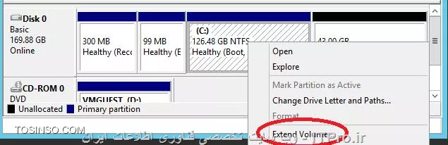

در شکل زیر درایوی که درون آن ویندوز نصب شده است دارای حجم 126 گیگ بوده و با رنگ آبی نمایش داده شده، و فضایی که به Esxi اضافه کرده ایم 43 گیگ که با رنگ مشکی مشخص شده است. حال کافی ست مانند شکل زیر بر روی درایو C راست کلیک کنید و گزینه Extend Volume را بزنید تا حجم درایو C افزایش یابد

اگر گزینه مربوط رو نمی بینید، باید بگم متاسفانه به خاطر بد پارتیشن بندی شدن از روز اول هست. و من تا به امروز راه حلی از طریق خود ویندوز براش پیدا نکردم. اگرچه با برنامه AOMEI Partition Assistant Technician 5.8.0 قبلا تونستم این کارو بکنم. سرچ کنید برنامه رو، دانلود و تست بفرمایین. امیدوارم کارتون رو انجام بده
