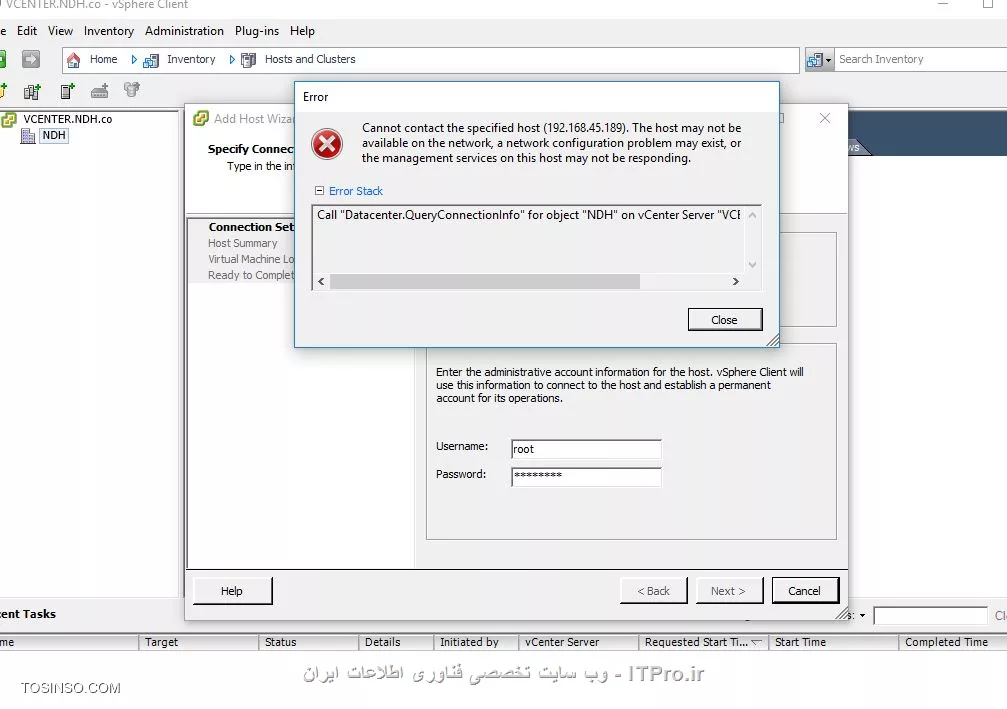

من یه سرور vCenter نسخه 5.5 نصب کردم و esxi نسخه 5.1 دارم و روی سرور vCenter نرم افزار vsphere client نسخه 5.1 رو نصب کردم و از روی سرور vCenter با vsphere تونستم به host مورد نظرم متصل بشم..
ولی وقتی که میخوام توی کنسول vCenter اون host مورد نظرم رو اضافه کنم با این پیغام روبرو میشم:
||https://tosinso.com/files/get/3475f97e-33c4-4a96-ae23-2fdab3edefc7||
راه حل این پیغام چیه؟!

ارتباطات اولیه برقراره و یوزر و پس هم 100% درست وارد میشه...

اول چک کنید که ارتباط بین هاست و v center بر قرار هستش؟
پاسخ در 1396/01/14 توسط
من اول گفتم ایرتباط برقراره...
search توی گوگل رو خودمم انجام دادم..
lockdown mode توی حالت پیش فرض قرار داره و با Ip میخوام بهش وصل بشم
اول چک کنید lockdown mode روی host در چه حالتی قرار داره
از داخل خود esxi چک کنید که با v center ارتباط داره یا خیر
با اسم host رو اضافه می کنید یا با IP ????
جفتشون توی vm workstation توی یه سوئیچ مجازی هستن...
مشکل ارتباطی ندارن اصلان
من سایت vmware رو چک کردم خودش گفته این مشکل فقط به خاطر مشکلات ارتباطی هستش
جواب این سوالمو ندادید این که از داخل خود esxi تست ارتباط با v center گرفتید؟؟؟
