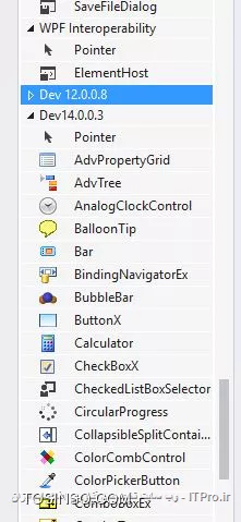

با سلام خدمت دوستان عزیز T من چندین پروژه با نسخه های متفاوت DevComponent رو تو سیستمم دارم.بعنوان مثال ،
  • تو پروژه اول از کنترل های DevComponent نسخه 12.8.0.6 اعم از TextBox, lable , ... استفاده کردم
  • تو پروژه دوم از کنترل های DevComponent نسخه 14.0.0.3 اعم از TextBox, lable , ... استفاده کردم
  • و ...
الان برای اجرای پروژه 1 باید تو Toolbox بیام و کنترل های DevComponent نسخه 12.8.0.6 رو Add کنم تا پروژه بدون خطا اجرا شه.همچنین برای اجرای پروژه 2 باید تو Toolbox بیام و کنترل های DevComponent نسخه 14.0.0.3 رو Add کنم تا پروژه بدون خطا اجرا شه و ... این سلسله مراتب ادامه داره  ، با توجه به اینکه رفته رفته نسخه های مختلفی از این Dll میاد بازار و بعد n سال چه بلایی سر سیستم ما میاد

سلام به شما دوست عزیز.
دقت داشته باشید که تا وقتی که شما در حال برنامه نویسی هستید نیاز به این کامپوننت ها دارید و از آن استفاده می کنید ولی اگر برنامه شما کامل شود و شما آن را روانه بازار کنید از همان Dll های قبل استفاده می شود و مشکلی پیش نمی آید. این که این dll ها به گونه ای هستند که ورژن های قبلی را پشتیبانی نمی کنند بستگی به سیاست های شرکت Dev component داره و خود اون شرکت باید این قسمت رو درست کنه و این سازگاری رو به وجود بیاره.
