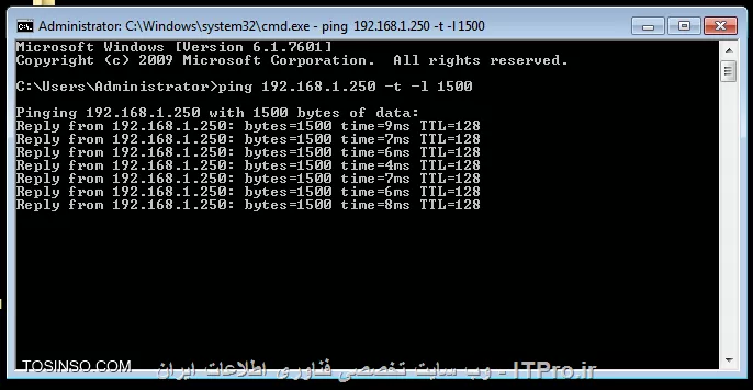

لطفا در ساختمان شماره یک، دستور زیر رو در run تایپ کنید و بعد از 30 ثانیه یک عکس ازش بگیرید و اینجا بزارید
ping ipserver -t -l 1500
لطفا دقت کنید بجای کلمه ipserver آی پی سرور رو بزنید

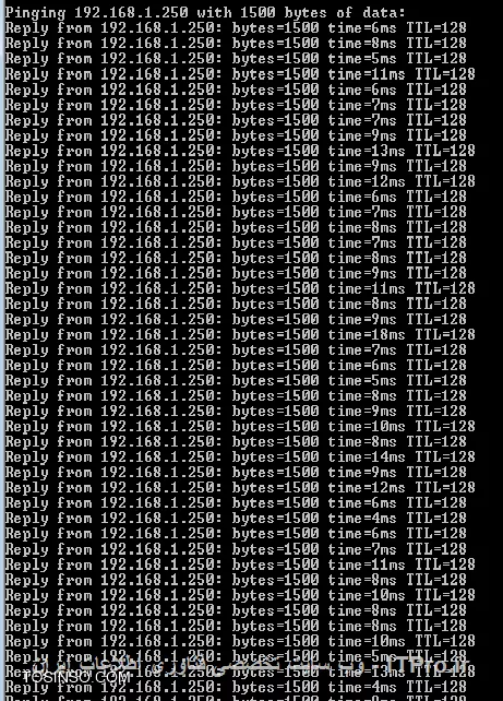

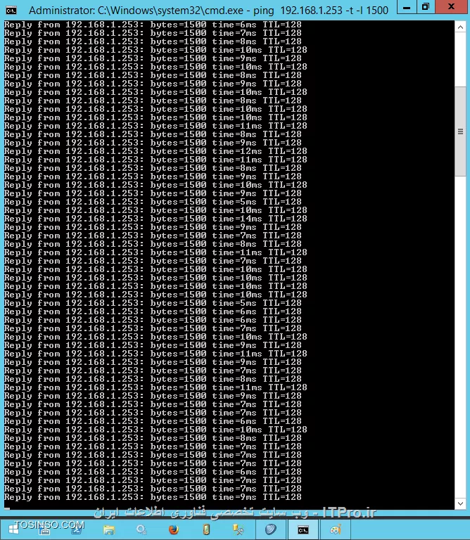

سمت کلاینت به سرور
سمت کلاینت به سرور

سمت سرور به کلاینت

در حال حاضر تمامی کلاینت ها در حال کارهستند که پینگ گرفتم
سمت سرور به کلاینت
سمت کلاینت به سرور

سمت سرور به کلاینت
پاسخ در 1396/01/26 توسط
قبل از کابل پینگ هم همینه قبلا که مشکلی نداشتم هم معمولا به همین شکل بود

زمان بالا رفته و سرعت افت میکنه....
قبل از کابل ping چطوره؟
دوست عزیز کاش اجازه میدادین مدت زمان بیشتری ping بگیره ولی به همین چندتا هم داره نشون میده که زمان بالا رفته و نشون میده که زمانی که دیتا روی خط زیاد بشه، افت سرعت و کیفیت دارین...
همین تست رو درست اونوره کابل 110 متری بزنید و عکسش رو بزارین
من فکر می کنم یا کابلتون کیفیت خوبی نداره یا از محلی عبور میکنه که نویز داره (با اینکه استاندارد کابل شبکه 100 متر است اما من با کابل cate 6 sftp خیلی خوب تا 140 متر هم جواب گرفتم )
