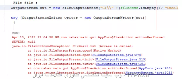

سلام و عرض ادب
یه کد نوشتم که تو درایو ویندو یه فایل متني ایجاد کنه ولی پختی اجراش میکنم اخطار میده
Uac رو هم غیر فعال کردم
یر فرض مثال یه کار بر دیگه این برنامه رو تو سیستم خودش اجرا کنه برا اونم کار نمی کنه???
ارور برنامه

سلام به شما دوست عزیز
تنها راهی که برای حل دسترسی برنامه به درایو سی وجود دارد این است که برنامه را run as administrator باز کنید. برای این کار شما می توانید این نمونه پروژه را دانلود کرده و کدهای جاوای خودتون رو با استفاده از این پروژه بنویسید یا خودتون طوری تنظیم کنید که برنامه به شکل run as administrator باز شود.
