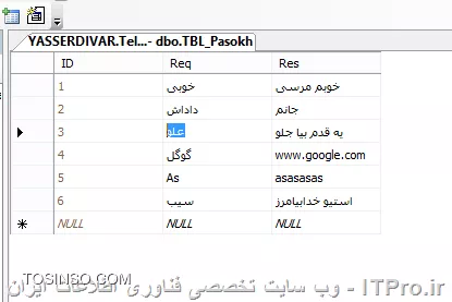

سلام من بدنبال نوشتن یه تابعی هستم که مقدار اولیه رو دریافت کنه و مقدار دوم رو توی خروجی خودش نمایش بده
||https://tosinso.com/files/get/c5be0d9a-854a-4dcd-a197-305e1374a5ff||
هدف من اینه که چون از ترد ها استفاده می کنم نمیشه اینو توی ترد نوشت برنامه بعد چند بار پاسخ نمیده
به زبان ساده تر توی دیتابیس یه مقداری داریم ب اسم req این عبارتیه که کاربر وارد میکنه و مقداری که برنامه باید نمایش بده معادلش در Res هست
بوسیله تابع چطوری میشه نوشت
مثلا اگه تابهع اسم gettext باشه اینطوری بشه
messagebox (gettext(text1.text));
اگه داخل متن یک خوبی بود مثلا خوبم مرسی رو نمایش بده
تا اینجا رو نوشتم ولی ما بقیش و بلد نیستم

کد شما درست بود منتها این خطا رو میده
System.InvalidCastException: 'Unable to cast object of type 'System.Int32' to type 'System.String'.'
وقتی آخرش to string میزارم مقدار ID جدول رو نمایش میده
پاسخ در 1396/01/30 توسط
نام فیلدی که قراره در خروجی کوئری نمایش داده بشه رو بعد از عبارت top اضافه کنید:
string sql = "select top(1) Res from TBL_Pasokh where Req like N'%" + StrREQ + "%'";
