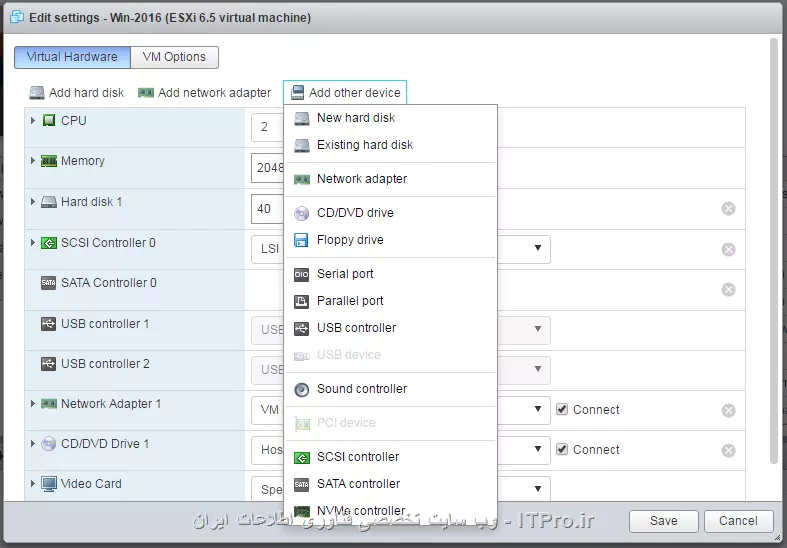

پاسخ در 1396/02/07 توسط
ممنون از وقتی که گذاشتید
من usb controller را فعال ویا اینکه اضافه کرده ام
یکی usb2 ویکی هم usb3 فعال و اضافه شده است
تنظیمات ماشین مورد نظر
همانطور که مشاهده می کنیددو usb controller که یکی usb2 و دیگری usb3 می باشد اضافه کرده ام ولی هنگامی که می خواهم usb device را اضافه کنم نمی توانم
آیا بعد از نصب سخت افزار مورد نظر باید esxi مجدد راه اندازی شود؟
esxi مورد نظر نسخه 6.5 می باشد
متشکرم
