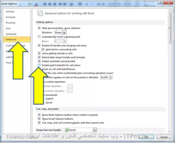

شما اگر در یک ستون چند نام تکراری داشته باشی بصورت پیش فرض در اکسل این اتفاق میافته و ادامه رو تایپ میکنه که با زدن کلید تب اون گزینه انتخاب میشه
اگر فعال نیست از اکسل آپشن مثله شکل زیر فعالش کنید
excel auto complete
