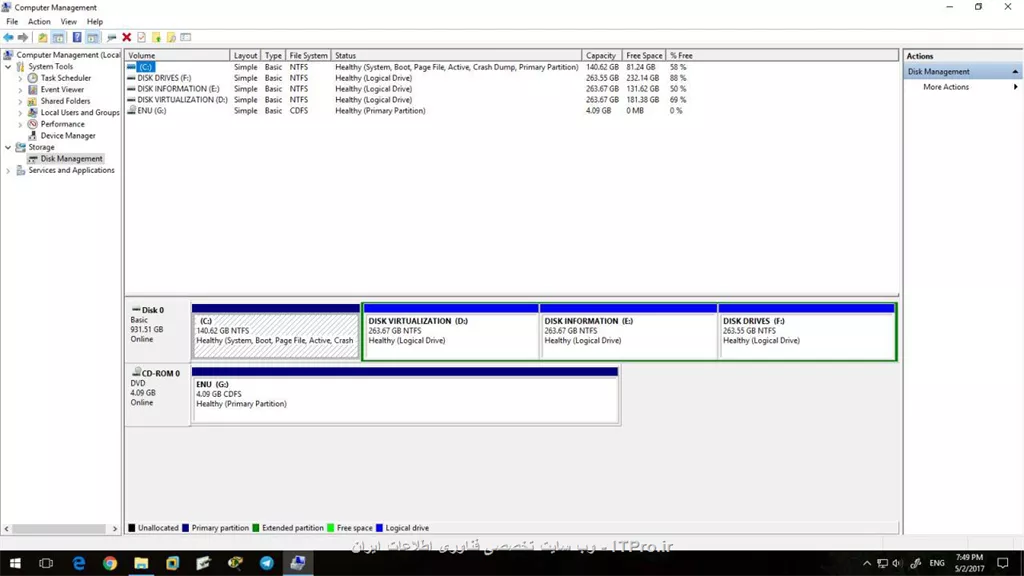

با سلام خدمت همه دوستان IT PRO
دوستان لطف کنید بهم بگید که من چگونه پارتیشن بندی را طوری انجام بدم که درایو 100مگابایتی را نسازه و به ترتیب لایه های Primary و Extended و Logicalرا بسازم
در کل من هر روز دارم پارتیشن بندی دارم انجام میدم چون کارم بیشتر رو مباحث سخت افزاره
ولی قبلا خیلی راحت میتونستم پارتیشن بندی کنم
یعنی یه نمونه پارتیشن بندی را من براتون میزارم ببینید من دقیقا میخام بدین صورت باشه که 1 درایو Primary داشته باشم و 3 درایو Logical که این سه درایو در قالب لایه Extended باشه
ولی این امکانا من قبلا بدونه نرم افزار انجام میدادم با خود ویندوز البته ویندوز XP
ولی الان بخاطر اینکه از این مطالب فاصله گرفتم خاطرم نیست
و اینم بگم که من اصلا میدونم که نباید اون درایو 100مگتبایتی ساخته بشه
لط کنید هم با نرم افزار و هم با ویندوز برام بگید
||https://tosinso.com/files/get/82389bb7-b1e9-4232-a4bd-7349126e491d||

دوست عزیز وجود اون درایو 100 مگی خیلی خوبه
فایلهای بوت سیستم همه روی اون قرار میگیره اگر نباشه توی درایو C قرار میگیره که امکان داره توسط یوزر اشتباهی پاک بشه و ویندوز بالا نیاد
با نرم افزارهای پارتیشن بندی مثل آکرونیس یا پاراگون می تونید اول پارتیشن بندی کنید و بعد ویندوز نصب کنید
اینجوری هرجوری که دوست دارین پارتیشن بندی می کنید و اون 100 مگ ساخته نمیشه....

بدون نرم افزار هم میتونید
توسط فرمان DISKPART پارتیشن بندی رو انجام بدید
ببینید
زمانی که میرسید به صفحه انتخاب درایو (در نصب ویندوز) اونجا کلیدهای shift + f10 رو بزنید صفحه کامند پرامپت باز میشه
بعد این دستوران رو تایپ کنید (درحالتی که 1 هارد دیسک به سیتسم متصله)
diskpart
select disk 0
create part prim size = 102400
assign
create part ext
create part log size = 204800
assgin
creat part log
assgin
در کد بالا مثلا یه هارد 500 داریم که 100 گیگ پارتیشن C به حالت پرایمری ساختیم
و با دستور assign لتر c رو بهش دادیم
بعد بقیه ظرفیت هارد تبدیل شد به پارتیشن extend
و داخل پارتیشن extend یه درایو لاجیک با ظرفیت 200 گیگ ساختیم
و بهش لتر درایور D رو دادیم
با دستور بعدی باقی مانده ظرفیت هارد رو کردیم یه درایو لاجیک دیگه و بهش لتر E رو دادیم
