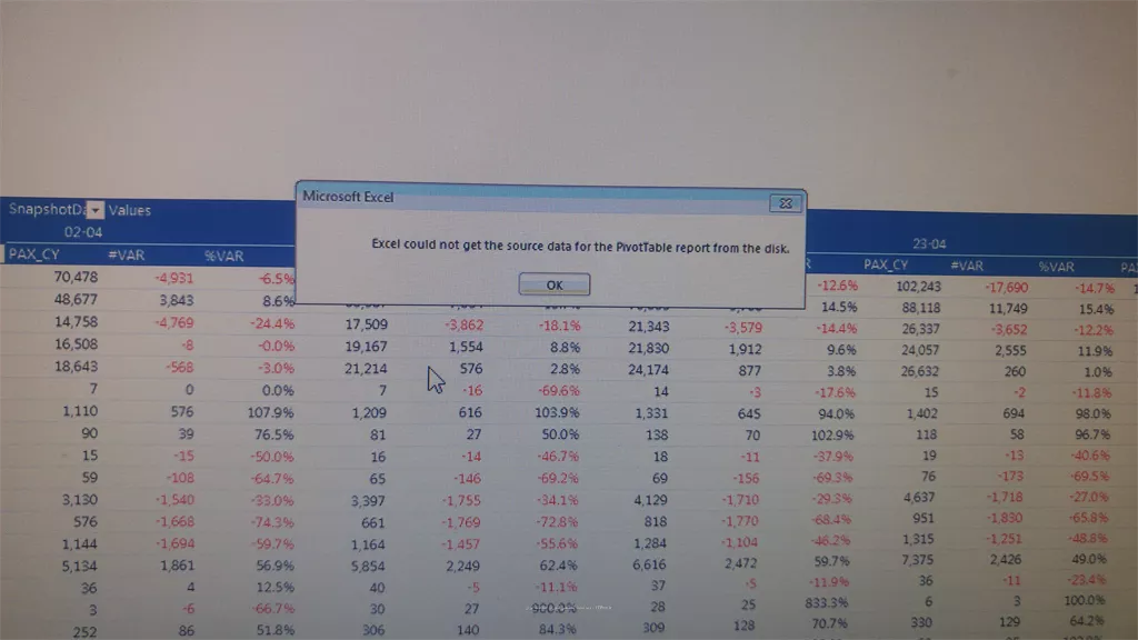

با سلام ، توی ی شرکت 10 تا سیستم هست همه ویندوز 7-32 بیت و رم همه 4 گیگ هست....یک فایل اکسل 129 مگی هست که همه این سیستم ها میتونند بازش کنند ولی ی سیستم پیغام پر شدن فضای رم رو میده و فایل کرش میکنه و بسته میشه.روی همه سیستم ها افیس 2010 هست الا دوتا یکی از 2013 هم مشکلی نداره و افیس اینم که مشکل داره 2013 هست.
trusted network رو روی اکسل انجام دادم.تیک های enable protect رو هم برداشتم ، گرافیک اکسل هم disable کردم روی این سیستم...دوستان راهکار دیگه ای دارید.در ضمن اسکن ویروس رو هم انجام دادم ویروس نداره

به احتمال زیاد در زمان باز کردن فایل رم سیستم کم میاد چک کنید و نرم افزارهای اضافه رو از روی سیستم پاک کنید و رم رو خالی نگه دارین و بعد فایل رو باز کنید...

این پیغامم گاهی میاد.خودم فک میکنم به ورژن افیس ربط داره...شاید اگر 2010 بشه ج بده ولی مشکل اینجاست ما اجازه مداریم 2010 نصب کنیم الان.
این پیغامم گاهی میاد.||https://network.tosinso.com/files/get/27dd01ca-5f0a-480e-a73e-4352fa02c4ad||

شاید شاید با پائین آوردن ورژن مشکل حل بشه .چون فایلهای کمتری روی رم ریخته میشه اما این راه حل نیست
یک ویندوز مجازی نصب کنید و روی اون 2007 یا 2010 نصب کنید...

اگر شما تمام برنامه ها رو هم ببندین بازم یک سری سرویس و نرم افزار که خود ویندوز اونها رو اجرا کرده بازه و داره از رم استفاده میکنه
اگر sql یا آنتی ویروس روی سیستم دارین موقتا غیر فعال و stop کنید مواظب باشین پاک نکنید فقط سرویسش رو stop یا غیر فعال کنید
وارد msconfig بشین و در سربرگ startup همه تیک ها رو بردارید و سیستم رو ریست کنید و بعد فایل رو باز کنید

افزونه ها را چک کنید شاید افزونه ای نصب شده که با Excel شما مشکل دارد از مسیر زیر می توانید این موضوع را چک کنید
FileOptionAdd ins
همچنین چک کنید که Office و ویندوز فعال باشند
