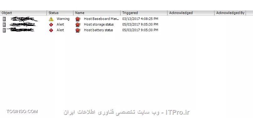

با سلام من دو تا سرور ESXi دارم که متوجه شدم یکی از آنها خطای host storage statue و خطای host battery status را می دهد. چه کار باید بکنم و مشکل از کجاست؟با سلام من دو تا سرور ESXi دارم که متوجه شدم یکی از آنها خطای host storage statue  و خطای host battery status را می دهد. چه کار باید بکنم و مشکل از کجاست؟||https://tosinso.com/files/get/e793b1e2-9c68-4c17-a420-ab1a503f449f||

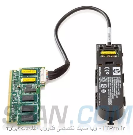

اگر استورج داخلی سرور HP شما دارای کش باشد ؛ معمولا دارای یک باطری و رابط هم هست بعبارتی باطری کش هست
احتمالا اگر مشکل فیزیکی مثل دست خوردن و قطعی براش پیش نیومده باشه...
عمر باطری تموم شده و باید عوض بشه !
عکس کش و باطری :
دوست عزیز...
عکس کش و باطری :
||https://virtualization.tosinso.com/files/get/d9fc2368-2e9c-46f5-80b1-550894d9184b||
