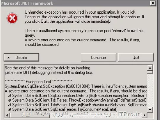

این خطا از چیه؟
سلام.
یه برنامه داشتم که داشت کارشو بخوبی انجام میداد.
این برنامه روی ویندوز سرور نصبه.
چند روزیه که این خطا رو میده.
دلیلش چیه؟
خطا

سلام به شما دوست عزیز
بهتر از است شما برنامه تون رو یک بار روی سرور اجرا کنید و ببینید که خطا مربوط به کدام قسمت از برنامه است. ولی خطایی که در این پیام به شما گفته شده است این است که مقدار رم سیستم کم است.
پاسخ در 1396/02/20 توسط
مشکلشو پیدا کردم.میگه sql برای اجرا یه minimum رم نیاز داره که اونم پر شده.
الان سوال اینه.اگه من minimum رم sql رو کمتر کنم مشکلی برای اجرای sql پیش میاد؟
سیستم 8 گیگ رم داره،در حالت اجرا یک گیگ رمو استفاده میکنم،مابقیشو سیستم داره استفاده میکنه،دلیلشم نمیدونم که چرا اینقد رم اشغاله.

خب توی task manager ببینید چه فایلی یا فایلهایی داره از رم استفاده میکنه

.net رو دوباره نصب کنید
از sql خطا گرفته . sql رو stop یا پاک کردین؟

فک نکنم مشکل ازsql باشه.
sql
stop نشده بود.
نرم افزار کار میکنه ،بعد از چند ساعت این خطا ظاهر میشه.
