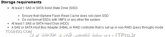

ولی فهمیدم ... بقول vMware به "A SAS or SATA Host Bus Adapter (HBA) , or Raid Controller that is set up in non-Raid (pass through) mode" احتیاج دارم و این کنترلر این امکان رو بهم نمیده

یه تاکید مجدد :
تو لابراتوار این بحث ها رو ندارید ولی تو واقعیت زیاد داستان داریم !
