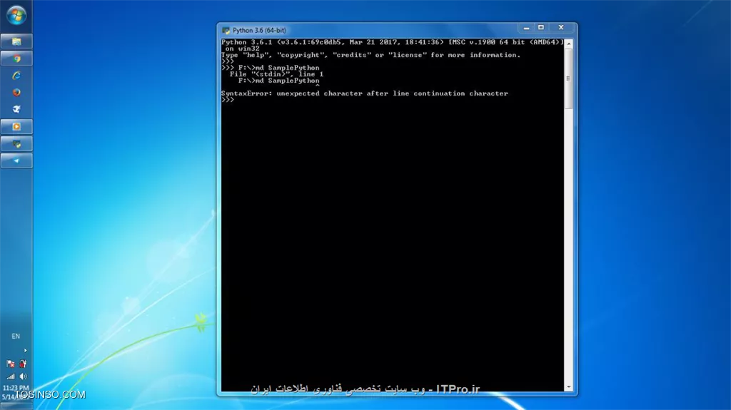

بنده در حال حاضر همگام با اموزش شما در سایتتون، مشغول یادگیری برنامه نویسی پایتون هستم، قبلا برنامه نویسی انجام ندادم و مهارتی ندارم در این زمینه.
برنامه رو نصب کردم، اما محیطش با چیزی که در اموزش شما میبینم متفاوت هست و اولین برنامه رو نمیتونم در محیط بنویسم. و زمانی که دکمه ی اینتر رو میزنم که برم خط بعدی ، خود برنامه یه چیزایی مینویسه و پاک نمیشه.

با سلام از اونجایی که سواد بنده جواب میده شما باید Shell اصلی پایتون رو باز کنید محیطی سفید رنگه.البته(من از پایتون 3.5 استفاده میکنم ممنکه تو ورژن 3.6 محیط عوض شده باشه)ولی در اکثر ورژن ها محیط سفید حالا اگر شما خاستید میتونید کلید های
win+s در در وین 8 بزنید بعد تایپ کنید python
پاسخ در 1396/02/25 توسط
وقتی پایتون رو نصب میکنی یه فایل به اسم IDLE Python 3.6 32-bit (البته تو پایتون با این نسخه تو نسخه های دیگه شماره ها متناسب با همون نسخه میزنه) هم ایجاد میشه که در واقع IDE مخصوص خود پایتون هست که میتونی از منوی فایل یک فایل جدید(new file) باز کنی و برنامه رو داخل اون تایپ کنی بعد با F5 اجرا کنی و خروجی رو تو همون محیط ببینی.اما شما میتونی از برنامه های ادیتور معمولی مثل Notepad++ هم استفاده کنی برای نوشتن کد برنامه بعد با پسوند py. ذخیره کنی بری داخل کنسول پایتون اسم برنامه و پسوندش رو تایپ کنی اجرا بشه.

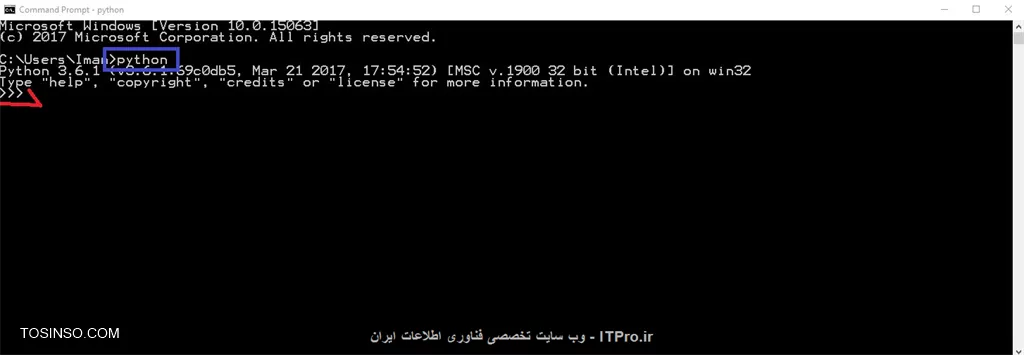

با سلام دوست عزیز در جواب شما باید بگم که برای استفاده و برنامه نویسی با زبان پایتون شما دو روش پیش رو دارید که هرکدوم کاربرد خود رو دارن
اولین روش، روش تعاملی هست که شما برنامه خودتون رو تایپ میکنید و بعد از فشردن کلید Enter نتیجه رو بهتون نشون میده و برای استفاده از این روش هم دو راه وجود داره
1. با استفاده از CMD :

قسمت آبی رنگ : کافی شما در خط اول کلمه python رو تایپ کنید
قسمت قرمز رنگ : بعد از بارگذاری مفسر پایتون و دیدن علامت >>> شروع به تایپ برنامه کنید.

اینجا هم مثل روش قبل با دیدن >>> میتونید تایپ برنامه خودتون رو شروع کنید.
نکته بگم اول گیج نشید و دوم این روش تنها کاربردی که من ازش دیدم این هست که شما بعضی وقتا میخواین یک عبارتی رو تست کنید و ببینید مفسر پایتون میشناسه و یا ... از این روش استفاده میکنید ولی برای برنامه نویسی های طولانی
و اصلی باید از روش دوم استفاده کنید و روش اول فقط جنبه تست و بازی با Python داره.
