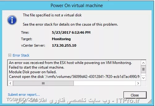

با سلام خدمت دوستان و اساتید گرامی؛
یه مشکلی پیدا کردم ، یه لان رو جابجا کردم ولی دوباره که برگردوندم سره جای اولش ، ماشینی که توی اون لان بود رو روشن نمیکنه

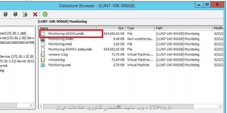

از اطلاعاتتون Backup بگیرید ، بعد همه فایل ها به غیر از VMDK اصلی رو حذف کنید از Datastore و یک New VM ایجاد کنید با مشخصات همون سیستم عامل ، به جای New Hard Disk گزینه Existing Hard Disk رو انتخاب و بعد برید جلو تست کنید که ماشین روشن میشه یا خیر ...

منظورتون از جابه جایی اینه که این فایل رو از داخل ESXi بیرون آوردید، و بعد پاک کردید؟ یا فایل رو Rename کردید؟
در حال حاضر ماشین تون قادر به شناسایی دیسک VMDK اش نیست لطفا مطمئن بشید که تمامی تغییرات رو درست برگردوندید.

فقط بین LUN های SAN جابجاشون کردم
بعدش دیگه هارد VMDK رو قبول نمیکنه

انجام دادم ولی متاسفانه اصلا به عنوان هارد vmdk نمیشناسه
شکل فایل vmdk عوض شده و اصلا به عنوان یک هارد مجازی قبولش نمیکنه
تفاوتش با یکی از ماشینهای سالمم رو ببینید:
