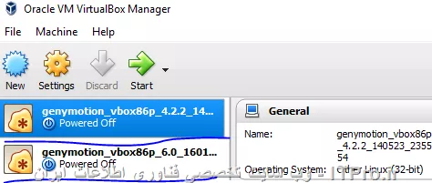

برای این کار شما باید برنامه virtual box رو باز کنید و از داخل ماشین هایی که روی سیستم شما نصب شده است

||https://programming.tosinso.com/files/get/882488fe-136b-416e-b3f2-c509902638ea||
 مانند تصویر بالا بر روی هر کدام کلیک راست کنید و show in explorer رو بزنید و کل پوشه را در یک جایی مانند فلش یا درایو دیگر کپی کنید که بعد از تعویض ویندوز آنها را بتوانید توسط virtual box ایمپورت کنید.
