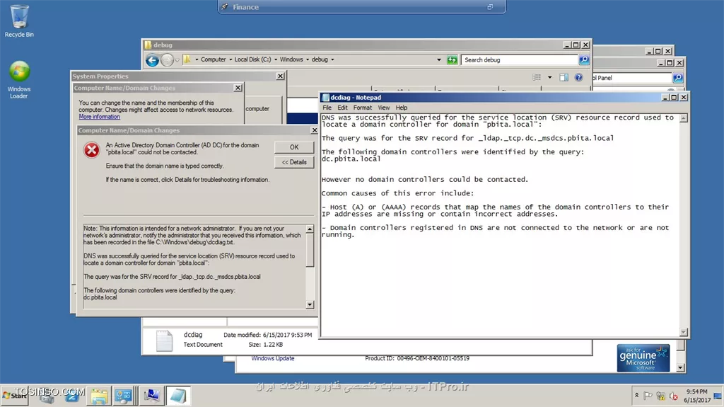

من امروز یه مشکلی خوردم و اون اینکه سرور دامین کنترلم و سرور مالی توسط دوستان باجگیر Ransomware هک شد.
از سرور دامین کنترلر یه بک آپ از هفته ی پیشش داشتم و اون رو برگردوندم ولی از سرور مالی بک آپم قدیمی بود و خیلی به دردم نخورد و مجبورا یک VM جدید برای سرور مالی نصب کردم.
مشکل اینجاست که سرور دامینم که Restore کردم توسط نرم افزار Veeam ، قسمت Suffix کارت شبکش رو دیگه نمیزنه که اسم دامین چیه!!
و مشکل بدتر اینکه دیگه کامپیوتری نمیتونه جوین بشه به دامین کنترل!!
فولدرهای Share شده توسط دامین با دسترسی هایی که قبلا داشتن هنوز اوکی هستن.
ممنون میشم دوستان کمکم کنن.

||https://tosinso.com/files/get/7d103956-226e-4e82-b3ee-9aa5f021c684||

رکورد های dns رو بصورت دستی بسازید.
ایا در خود سرور اروری مبتنی بر اینکه اکتیو ران نیست هست؟
خود سرور عضو دامین هست دیگه؟

فکر کنم مشکل از dns ها باشه میتونید یک بار zone ها رو پاک و دوباره از اول کانفیگ کنید منم مشکل شمارو تقریبا داشتم فقط چون من ویندوزم اصل بود و شماره لایسنس نداشتم اطلاعات زیادی نداشتم ویروس رو پاک و روی همون ویندوز دو باره اکتیو و dns رو تنظیم کردم
