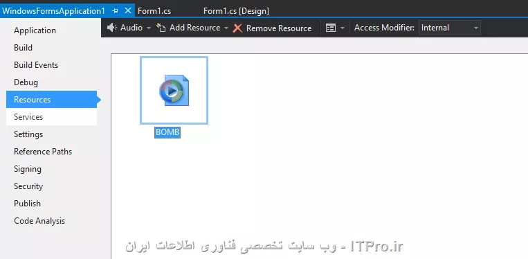

برای این کار شما باید از resource ها استفاده کنید. برای این کار روی پروژه خود کلیک راست کنید و به قسمت propperties بروید.
در این قسمت به بخش Resources بروید و از قسمت بالای صفحه که String انتخاب شده است Audio را انتخاب کنید. حال بر روی Add resource کلیک کنید و فایل خود را انتخاب کنید. بعد از این کار فایل به برنامه شما اضافه می شود.

||https://programming.tosinso.com/files/get/bd41a8b5-a38e-453e-8c4b-3cebb5e7c610||
 برای پخش آن هم می توانید از کد زیر استفاده کنید.

در کد بالا اسم فایل bomb است.
