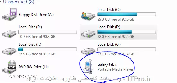

سلام.چطور میتونم با نرم افزارget data back درایو تبلتمو که با کابل به کیس وصل کردم رو پیدا کنم؟توی لیست درایو های پیدا شده درایو تبلتم نیست

اگر به صورت دیوایس نمایش بده نمیاره باید مثله درایو های ویندوز نشون بده

الان تبلت شما روی سیستم چطور شناسایی شده؟
توی my computer آورده؟
پاسخ در 1396/03/30 توسط
خب پس این که نمیشه.تبلتم روشن نمیشه میشه روتش کنم؟
