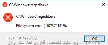

وقتی می خوام در ویندوز ۱۰ ورژن (۱۷۰۳ و Build 15063) برنامه regedit.exe را باز کنم یا فایل exe ای اجرا کنم و برنامه ای نصب کنم با خطای زیر مواجه میشم.
وقتی می خوام در ویندوز ۱۰ ورژن  (۱۷۰۳ و Build 15063) برنامه regedit.exe را باز کنم یا فایل  exe ای اجرا کنم و برنامه ای نصب کنم با خطای زیر مواجه میشم. ||https://tosinso.com/files/get/0a71aed5-4a83-4926-9660-6e0528172043||
متاسفانه در User Account Control هم قادر نیستم Notify را غیر فعال کنم. این خطای -107۳۷۴1819 واقعا آزار دهنده است.

دوست عزیز با این تعاریفی که شما میکنید ظاهرا ویندوز شما به مشکل خورده
اگر من بودم ویندوز رو عوض میکردم
بازم برای اطمینان یک بار گزینه chek update ویندوز رو بزنید و بزارین درست و تا آخر آپدیت بشه . و بعد ریست کنید اگر حل شد که هیچ اگر نشد
وارد cmd بشین و فرمان sfc /scannow رو بزنید و بزارین تا آخر چک کنه تا ببینید درست میشه یا نه ؟اگر با این دو روش درست نشد ویندوز رو عوض کنید بهتره

در این لینک راه حل هایی ارائه شده
تست کنید.
