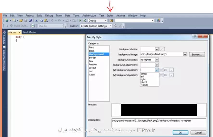

من قبلا از Visual studio 10 استفاده میکردم وقتی یک صفحه سی اس اس مثلا page.css رو ادد میکردم طبق معمول کلمه body و دوتا { } برام درمیاد بعد در منوی بالا مطابق شکل زیر تب Styles داشتم یا روی صفحه کلیک راست و build style رو انتخاب میکردم که صفحه modify style دربیاد

2010
||https://tosinso.com/files/get/ac5485b2-8d8f-498a-adeb-22d104ad20a1||

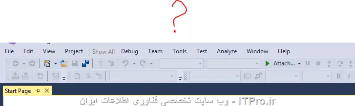

2017
||https://tosinso.com/files/get/a5d9b6cb-4146-4b81-8bb4-43d9efb45808||
2017

2010
2017

سلام و عرض ادب، این قابلیت در VS2017 حذف شده و پیشنهاد شده که از قابلیت CSS Editor استفاده کنید. اما برای WebForm Editor می تونید از منوی Format از گزینه New Style رو انتخاب کنید.
