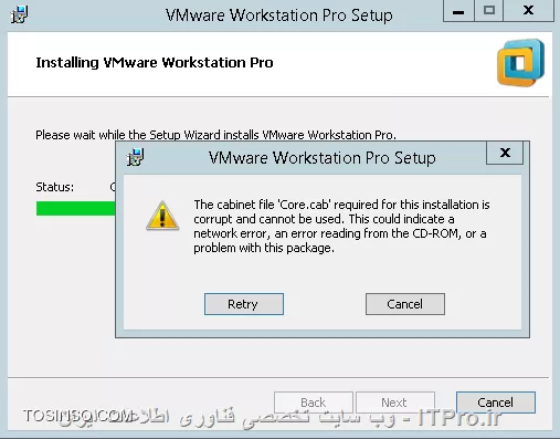

خطای The cabinet file core.cab در نصب VMware Workstation
سلام تو سرور 2012 هم نسخه 10 و هم نسخه 12 این خطارو موقع نصب میده لطف کمک کنید؟
خطای نصب vmware

ممنون چطوری repair کنم میدونم که که فایل سالمه روی سرور 2012 این پیغامو میده ؟

مهندس جان من فایلو از سایت دانلود کردم فایل setup هستش بعدشم اینی که شما میگی ماله وقتیه که نصب باشه بخوای ریپیر کنی الان وسط راه متوقف میشه جلوتر نمیره

نسخه وی ام رو Repair کن ممکنه موضوع حل بشه همچنین اگه از فایل ایزو استفاده کنی
چون ممکنه فایلهای توی سی دی خراب شده باشند و توی پیامی که داده کاملا واضحه فایل Core.cab خراب شده.

به هر حال این خطا از داخل ریجستریه ویندوز نصب شده هستش که دلایل مختلفی داره بهشون اشاره میکنم.
1-نسخه وی ام ویر 32 بیتی است و سیستم شما 64 بیتی یا برعکس.
راه حل:نسخه مطابق با سیستم عامل نصب شده رو نصب کنید
2-نرم افزار نود 32 نسخه قدیمی فایل core.cab رو حذف یا خراب کرده باشه.
راه حل:نسخه جدید نود 32 را نصب کنید.
3-مشکل خرابی یا دستکاری در ریجستری ویندوز

سلام و ممنون ----اینی که میخواستم vmware رو روی سرور 2012 نصب کنم (سرور فیزیکی) برای استفاده از کریو بود
زحمت دادم بهتون ولی همون راهنمائی تون برای نسخه 64 بیتی کمکم کرد یک نسخه لایت 64 بیتی دانلود کردم نصب شد
