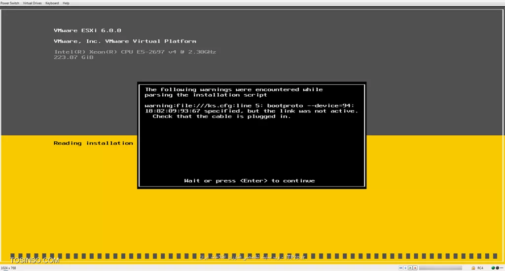

من روی سرور HPE DL380 G9 نسخه HPE Customize ESXi 6 رو نصب کردم ، در اولین بار که بعد از نصب ip رو ست میکنم و با Vsphere Client میتونم باهاش کار کنم ، اما اگر یک بار Host رو با F12F2 ShutdownRestart کنم ، دفعه ی بعد که بالا میاد با انواع و اقسام خطاها دیگه اجرا نمیشه ، یک نمونه ش عکس زیره !
توضیح اینکه من کلا iso Image رو از طریق ILO بهش میدم و از این طریق نصب میکنم

هیچ خطایی نمیده ، حتی client ارتباط میگیره و میشه vm هم نصب کرد ، ولی بعد از یک بار restart دیگه کار نمیکنه!
خوب این هم ایمیج بوتیبل خوده دیسکه ، فرقی میکنه ؟

از طریق ILO ایمیج رو بوت میکنم و روی هارد سرور نصب میکنم 8 تا هارد داره که با raid 5 یک هارد logical میشه
