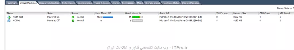

یه مشکل برای یکی از هاست های مجازی پیش اومده و این هست که یکی از ماشینها رم 100 در صد میشه و ریست میشه در حالی که در ویندوز این ماشین هیچ تسکی نداریم.
 رم  ماشین  100 در صد میشه و ریست میشه در حالی که در ویندوز این ماشین هیچ تسکی نداریم

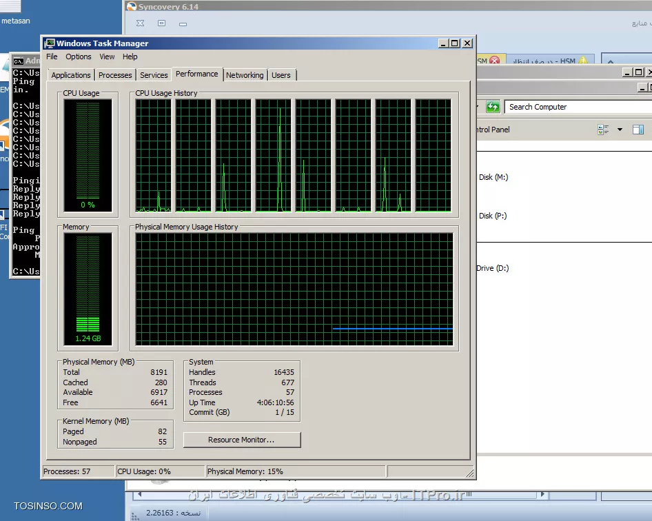

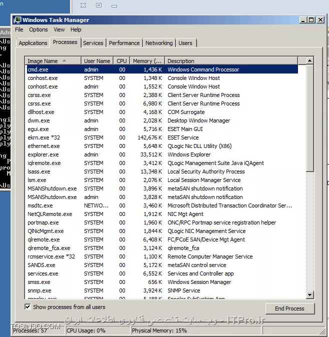

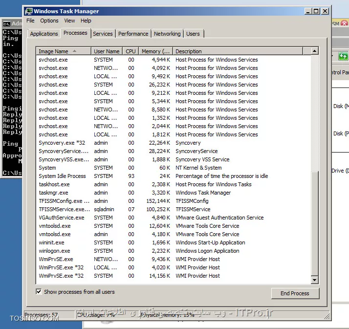

یک عکس از تسک منیجر بزارین

ما روی دو تا از host ها این مشکل رو داریم روی یکی از host ها فقط یک ماشین هست روی host دیگر سه ماشین وجود دارد. اون عکسی که دیدین ویندوز قبلی بوده که ماشین خاموش می باشد.

الان که مصرف رم پائینه
در زمانی که بالا میره و به 80% میرسه عکس بگیرین و بزارین
