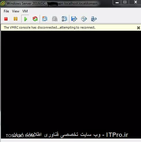

                    رفع مشکل The VMRC console has disconnected در کنسول VM در ESXi
با سلام و عرض خسته نباشید. یک مشکلی دارم در VMware ESXI به این صورت که زمانیکه به Vmware با استفده از Vsphere Client متصل میشوم و قصد باز کردن VM مجازی را با Open Console دارم با خطایی که در تصویر مشخص کرده ام مواجه میشوم و نمیتونم در پنجره کنسول چیزی مشاهده کنم. لازم به ذکر است که با استفاده از Remote Desktop به ماشین ها متصل شم و مشکلی ندارم. پیشاپیش از راهنمایی شما عزیزان تشکر میکنم.
احتمالا تا الان باید مشکلتون حل شده باشه
ولی اگر هنوز مشکلی هست توی Task Manager یه پروسسی هست به اسم vmware-vmrc.exe*32 اون رو Stop کنید
یکبار هم اگه میتونید نرم افزار vSphere Client رو پاک کنید و مجدد نصب کنید.
