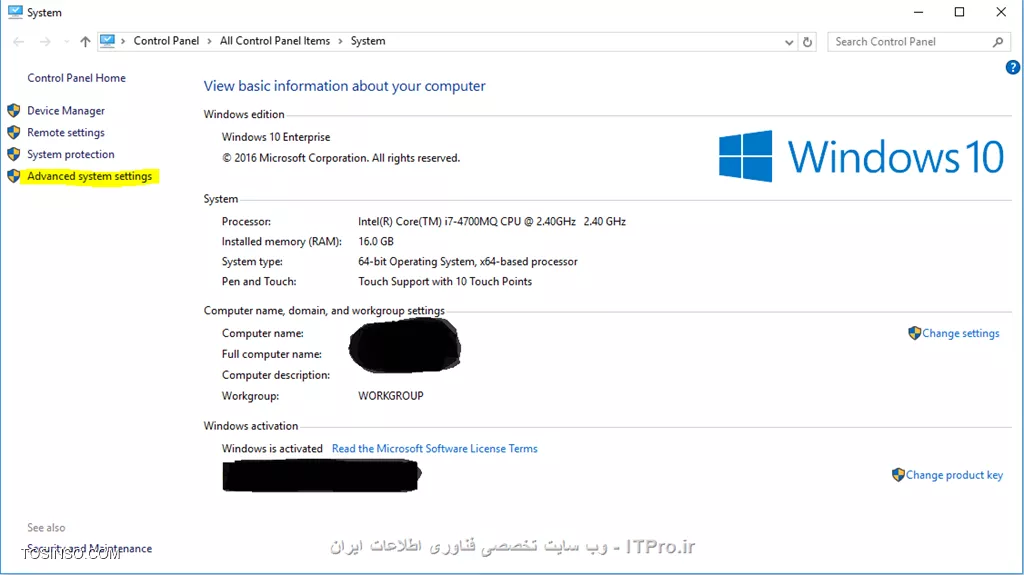

اگر از ویندوز 8 و یا بالاتر استفاده میکنید
ابتدا کلیدهای ویندوز و ایکس را هم زمان فشار دهید و سپس کلید وای را فشار دهید
حالا باید پنجره سیستم باز شده باشد مانند عکس اول
||عکس اول::https://programming.tosinso.com/files/get/4d5e9413-c9fb-4c95-add7-1918a3f9cde5||

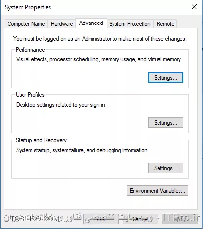

با کلیک بر روی گذینه Advanced System seting پنجره جدیدی برای شما باز میشود مانند عکس زیر
||https://programming.tosinso.com/files/get/35cbad9b-fc79-4507-aede-9bf399616f33||

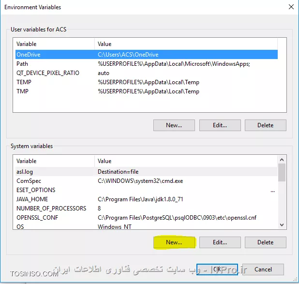

از پنجره جدید گدینه Environment Variables... را انتخاب کرده و بر روی آن کلیک کنید
در پنجره جدید گذینه new را انتخاب کنید
||https://programming.tosinso.com/files/get/e1b6a0c5-dc4e-427a-a102-1120b6e81147||
پنجره آخر مربوط به آدرس دهی و ایجاد JAVA_HOME میباشد
||https://programming.tosinso.com/files/get/c3621561-de8e-415e-a4e3-aa827fc416ea||
در تکست فیلد اول  (JAVA_HOME (Variable name را عینن با حروف بزرگ قرار دهید و در تکست فیلد دوم
(Variable Value) هم آدرس jdk که قبلا نصب کرده اید را قرار دهید
مرحله آخر کلید Ok را کلیک کنید و پنجره بسته میشود، باقی پنجره های باز شده را هم با کلیک بر روی ok ببندید، پنجره سیستم را هم بسته و سیستم را رریست کنید
برای اطمینان از صحت عملیات و اینکه سیستم ورژن جاوای شما را میشناسد، پس از بارگذاری دوباره ویندوز به قسمت کامند پرامت (cmd) بروید و دستور java -version را تایپ نمایید در پاسخ باید ورژن نصب شده جاوا برای شما نمایش داده شود
موفق باشید
