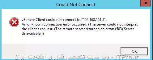

باسلام من میخوام روی سرور esxi خودم لاگین کنم
با ارور مواجه میشم
ممنون میشم راهنمایی کنید

یک حالت وجود داره که سرویس مورد نظر برای اتصال Vsphere client به سرور Esx یا ران نشده یا موقع ران با مشکلی مواجه شده.
یک حالت دیگه هم ممکنه پیش بیاد گاها که کانقلیکت آی پی هستش،اگر به هر دلیلی این آی پی به سرور ای اس ایکس نرسه و به یه دیواس دیگه برسه و از طرفی اون دیواس این سرویس رو نداشته باشه (که باز میشه حالت اول) باز هم این اررور رو میده.
در وحله اول سرویس رو لطفا چک کنید،یک Double check هم روی این آی پی داشته باشید که جای دیگه نباشه الان توی شبکه

یه troubleshoot
پینگ هست؟تلنت پورت 80 هست؟پورت 443 و 902 چطور؟اگه بود به صورتی وبی میتونید وصل بشید به esx?

مشکلم حل شد
باید سرویس MANAGMENT AGENT رو استارت میکردم
