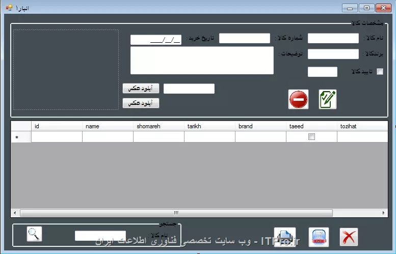

بنده میخوام برای یک کالا چند عدد فیلم یا عکس قرار بدم و از عکس های اون پرینت بگیرم یا اینکه توسط Windows Photo Viewer بتونم این عکسها را ببینم.شکل کلی فرم واردکردن اطلاعات محصول هم مانند عکس زیر است.تشکر فراوان
بنده میخوام برای یک کالا چند عدد فیلم یا عکس قرار بدم و از عکس های اون پرینت بگیرم یا اینکه توسط Windows Photo Viewer بتونم این عکسها را ببینم.شکل کلی فرم واردکردن اطلاعات محصول هم مانند عکس زیر است.||https://programming.tosinso.com/files/get/528bc0d7-aeee-40a0-a84f-2cfffdb925f9||

در حال نوشتن مقاله ایی برای itpro هستم در این مورد و دقیقا با زبان برنامه نویسی سی شارپ .
مقاله ام تا شب اماده میشه به امید خدا . سعی کردم خیلی کامل و جامع باشه .
ولی به صورت کلی نوع داده ایی از ورژن 2008 sql به جام data type اضافه شده تحت عنوان FileStream اگر بخوام خیلی واضح توضیحش بدم میگم که : به جای ذخیره سازی خود فایل که قبلا چیکار می کردیم داده رو در زبان های برنامه نویسی به باینری تبدیل می کردیم و در فیلدهایی از نوع varbinary ذخیره می کردیم خوب این قبلا بود ولی دیگه به جای این کار مدیریت بخشی از فایل سیستم و به دیتا بیس یا dbms خواهیم داد که خود فایل و ذخیره کنه . فرق اصلیشون اینه : خود فایل دیگه در فایل داده ایی دیتابیس mdf ذخیره نخواهد شد در اصل فایل به صورت جداگانه تحت عنوان یک فایل مجزا در دایرکتوری خود sql سرور ذخیره خواهد شد و با فایل گروپی متفاوت با فایل گرو ه filestream .
مایکروسافت پیشنهاد می کنه فایل های تا 1 مگ رو به صورت قبل در فیلدهای varbinary ذخیره کنیم .
فایل های بزرگتر رو بسپاریم به filestream .
اصلاح دیدگاه : دیدی که بایو برنامه نویس به فایل داشته باشه اینه : فایل های نهایتا باینری ذخیره بشن و باینری خونده شن . فایل ها در تعریف سیستم عاملی جز یکسری رکوردهای مرتبت بهم نیستن ! مهم نیست فایلتون چه نوعی هست مهم اینه چطوری ذخیره بشن .
برای مثال ما نوع داده ی فیلم نداریم در sql server ولی خوب باینری که داریم .
پاسخ در 1396/04/27 توسط
در مقاله ایی که در حال نوشتن اون هستم :
عکس و فیلم و هر نوع فایلی رو مثل pdf ذخیره می کنیم و بعد اونا رو توسط کامپوننت هایی که داریم نمایش خواهیم داد یعنی فیلم و اجرا می کنیم عکس و نمایش می دیم و فایل پی دی اف رو هم نمایش خواهیم داد .
اگر وقت کنم برای بخش استفاده در گزارش گیری هم به مقاله اضافه خواهم کرد .

خیلی ممنون از شما جناب مهندس عادلی
میشه یک مقداری درباره این لیست فیلم یا عکس و نحوه کارش وتوضیح بدید.
من زمانی هم که از یک عکس میخوام پرینت بگیرم داخل پرینت تمام اطلاعات محصول میاد ولی عکسی که آپلود کردم نمیاد.
