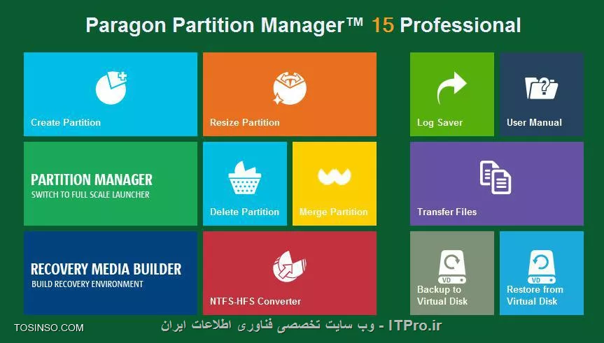

منظورتون این برنامست ؟

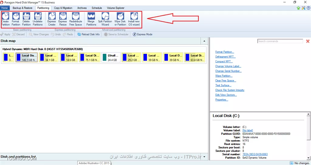

آقای دانش ؟ خب من یه سری تصاویر از محیط برنامه پاراگون دارم نسخه ویندوز :
<center>
||https://icdl.tosinso.com/files/get/0d88b6cd-262f-47fe-9bb0-bd53c334e86c||
<center>
وقتی رو درایو c راست کلیک میکنم گزینه های زیر میان :

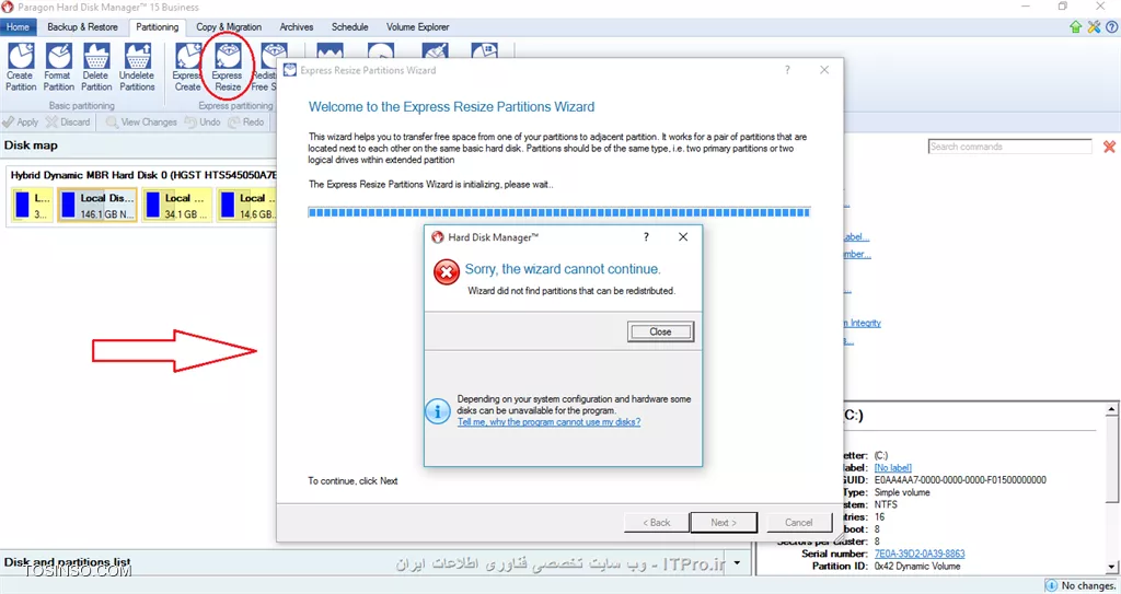

وقتی هم روی Resize کیلیک میکنم این ارور که در تصویر زیر قابل مشاهده هستش رو میده :
<center>
||https://icdl.tosinso.com/files/get/482eb537-ad84-4136-81b4-819f1f942008||
<center>
اگه کاری نشه کرد مجبورم نسخه بوتش رو حل کنم !
میخوام بی دردسر حلش کنم !
